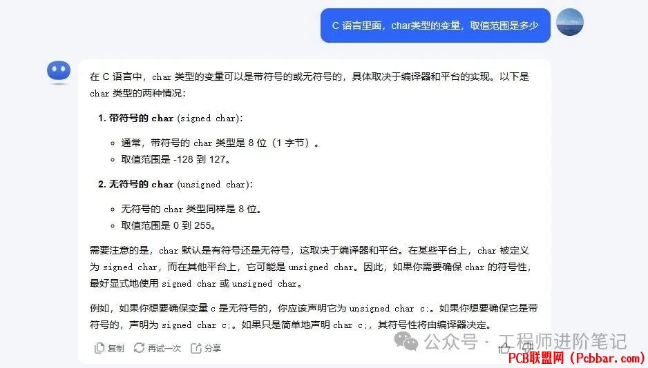

    ( E+ A; g. h+ H' x! D1 |  L网上一搜 “c 语言 char 类型变量的取值范围”,果然,答案马上就出来了。
    & `+ K; g0 V6 o, H

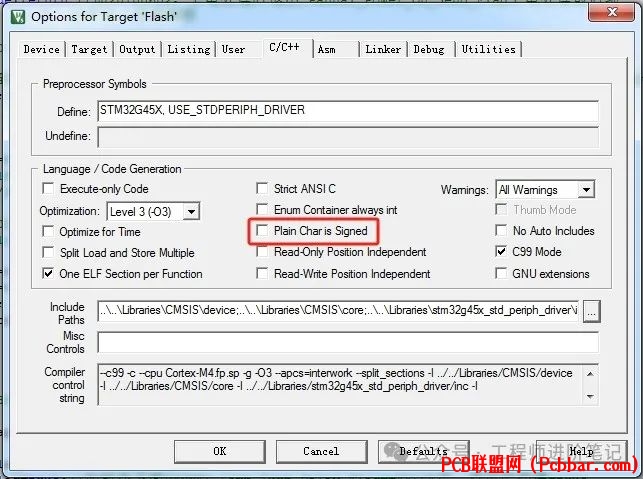

    0 ?( X# f: K0 |  T& h对于 char 类型定义的变量是有符号数还是无符号数,其实是由编译器和平台来指定的,也就是说,当我们直接用 char 来定义变量的时候,它有可能是一个无符号数。, N3 c. c  Q8 U' z3 ~
    就是因为我当时用的编译器和平台,把 char 类型的变量指定为无符号类型了,当我对一个无符号类型的变量赋予一个负数值的时候,问题就出现了。% T4 ^- l: \$ p  t8 z9 v
    看了一下 MDK 编译器里面的选项,可以强制指定 char 类型的变量为有符号类型,对于 GCC编译器,可以使用 -fsigned-char 选项。. a2 f/ B0 B/ V% L
    4 R5 P* v% e+ W% m. b7 Q但是,为了代码有比较好的可移植性,一般建议我们对字符变量进行显式定义,比如:有符号使用 signed char 进行定义,无符号使用 unsigned char 进行定义* t3 |3 D; X/ k  p, L8 F
    而对于其他数据类型,比如 int , short , long , float , double 等等,则不存在类似于 char 之类的情况,这些数据类型的符号位通常都是确定好的。
