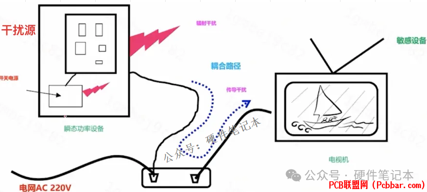

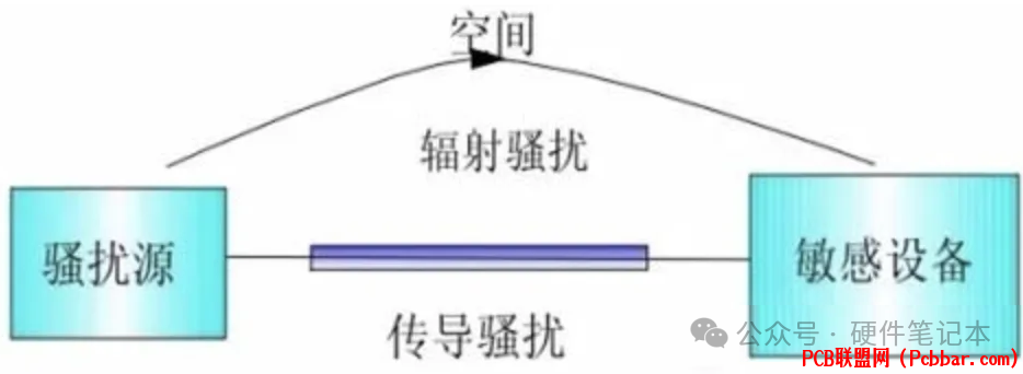

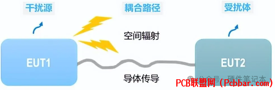

# U, ^! d! @% ~- y* Q+ N6 o% t03、EMC三要素EMC问题,我们可以用电路模型来建立EMC问题模型和给出解决方案。首先介绍下EMC的三要求:干扰源、传播路径、敏感源,其中干扰路径是最不容易判断的,干扰源和敏感设备可以通过经验做一些识别。: I* G  n" l7 n! W- {
9 @+ u0 D0 K2 r2 a" _% W, h举个案例帮助我们更好的理解三要素:如电吹风使用时,电视机出现雪花屏(1)电视机的EMS,可能比较差,测不过;(2)电吹风的EMI,同时可能也没有做限制;6 f; B5 N7 @" _# F5 }7 S% g
那案例中的三要素分析如下:(1)干扰源:电池风里面的电源电路、电机转动产生的电源变化(2)敏感设备:电视机显示屏(3)耦合路径:可能是220V插排的供电口(共用插排),或者空间电磁波辐射干扰
: [& x) N( ]7 e$ X+ H7 Y2 ?5 v. u
) _0 d4 M7 a9 _% h. Z  G6 ~7 X7 T# b# }) U% b% C9 c1 f# r

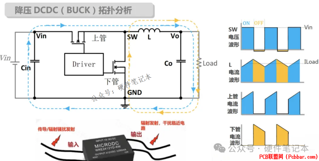

从常见的干扰源信号特征,我们可以总结出电磁干扰源的要素:即变化的电压(dv/dt)或者电流(di/dt)。进一步在EMC问题中,根据经验60%问题来源于DCDC干扰。对于设备来说DCDC开关电源是最常见的噪声源,而通常又不易受干扰,所以DCDC的EMC问题主要就是EMI问题。以Buck电源为例,DCDC芯片开关过程中产生电压和电流的变化,包含了较快的di/dt和dv/dt噪声分量,其开关噪声不仅包含开关次和倍频频率段的噪声,另外其开关速度越低,高频噪声分量衰减越大。
; \" w: B4 {6 T; ~0 u
& X% B4 A( v/ z7 Q! e: d" W! E$ V) O1 k

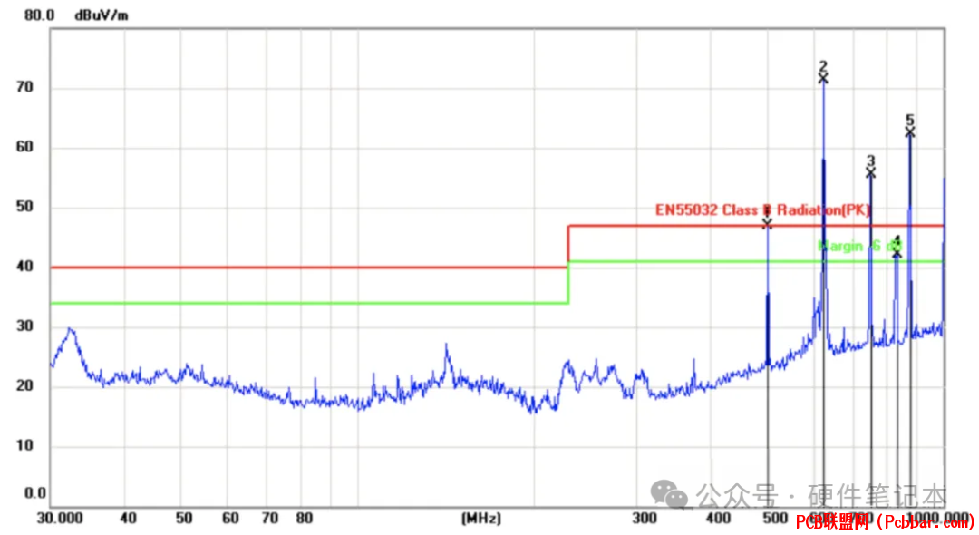

除DCDC电源外,常见还有高速时钟信号,在电磁兼容的辐射发射测试中,常见的就是时钟辐射超标(如下图所示)。5 f+ m  |- S$ |  p- D* \
  F2 ^- |& {8 |* l4 C& w: e# d因为时域中周期性的信号对应频域中离散的频谱,所以时钟能量比较集中,这在频谱上的表现就是:时钟频点(时钟基频以及倍频)上能量很高,而非时钟频点几乎没有能量。5 m- F! e; P7 X, q. r
05、耦合路径常见的耦合路径包括:% b2 }6 ~8 c0 K( ?$ u
/ J4 `; M; O! w2 K  n, @

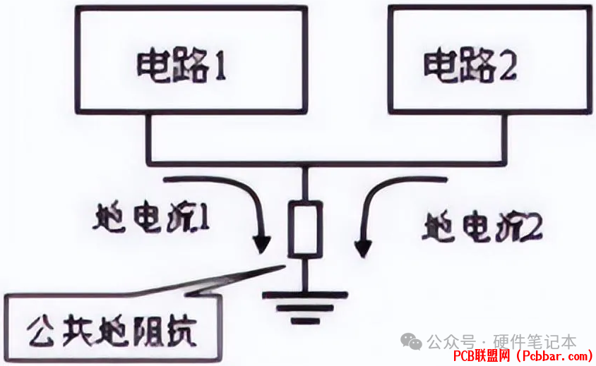

(1)传导:在干扰源和接收电路之间的耦合路径就是直接的接触,比如引线、电缆或者路径连接。常见的耦合如电阻性耦合,由两个回路经过公共阻抗耦合而产生,干扰量是电流i,或者di/dt。举例:数字电路和模拟电路为啥要做地分割隔离,最怕存在共阻抗的时候,数字信号流过共阻抗时,在模拟电路上产生uA电流产生电压,模拟信号敏感电压将出现偏差。* y" S. M: H& x. x

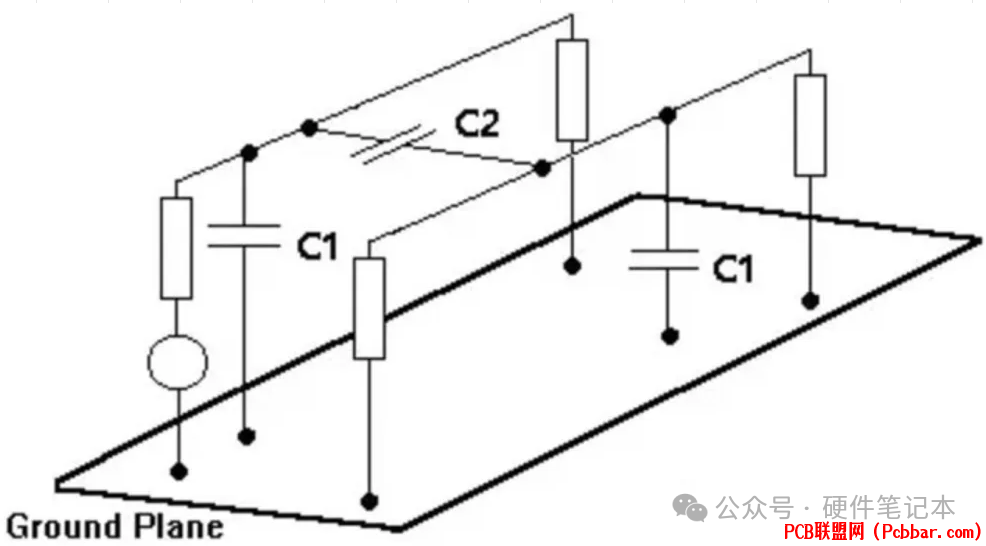

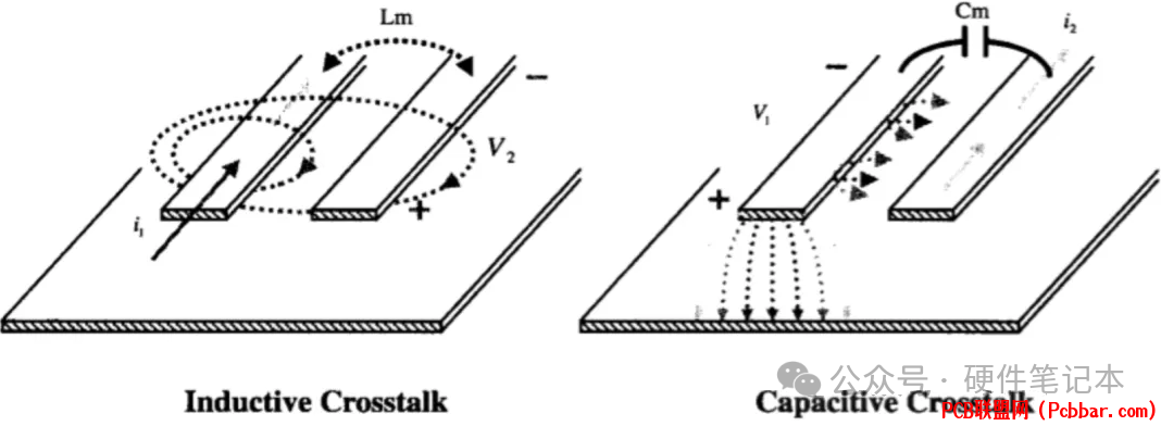

(2)空间耦合:(2-1)互容耦合:在两个接近的导体或者引线之间存在各种电容场,如最典型的平行走线,噪声源和敏感源之间有分布电容C2,频率下等效于为阻抗,就类似电阻耦合的干扰案例。
5 ?3 Z  m3 o4 E0 U, R& E+ e3 m! f* f: h
" P' d: j! l2 v9 q* }

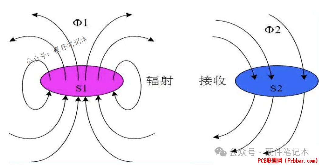

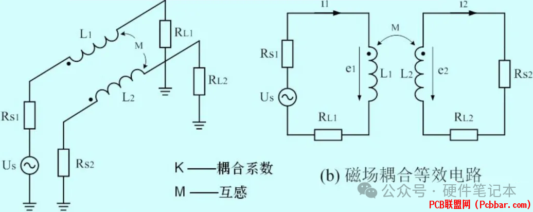

(2-2)电感耦合:在两个平行导体或者引线之间存在磁场,当间距小于电磁波波长的时候会在接收导体上引起电压的变化。磁通的方式相互影响,如无线充电,常见干扰如PCB上的平行布线。. L: q" L$ {0 t0 \+ k' Y! j+ D
6 R3 ~7 b( e: M+ H0 J& Z. p8 U
- B# a; ], u& e( T& [
! e+ N* L6 X  ^, w, W6 q对于电感或者磁场耦合,干扰产生的主要原因是流过高频电流回路产生的磁通空间上串到接收回路中产生的,因此问题的改善,一般需要减小流过高频电流回路的面积或者接收回路的面积。, P4 \: ^$ E$ \/ L1 Q2 B5 q% ^$ j/ w

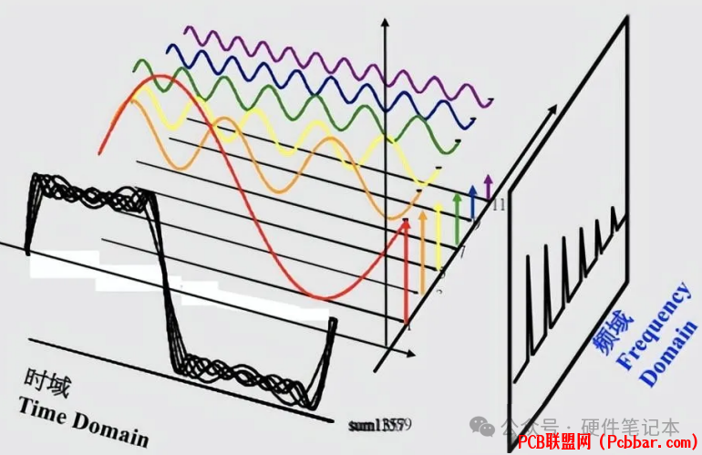

* q! C3 N1 g, a; q0 w8 Y" |) q6 Y0 C07、时域与频域时域与频域是针对同一个事物,不同角度的分析结果,在做EMC分析时更多的是从频域的角度去分析问题。如在时域上,基带的时钟越接近完美的方波,但在频域上,射频的EMC可能是一个不好的波形(边沿越陡峭,高次谐波频谱能量越大)。* \6 S: w8 ~' L# n3 ?3 x5 p8 S

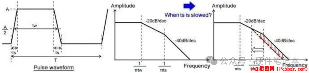

我们从最常见的DCDC开关信号和高频时钟信号在频域的角度进行展开。左图表示为脉冲波形,在时域上,其特征是tw(脉冲宽度)和ts(上升时间/下降时间)。中间的图形表示从傅里叶变换获得的理论脉冲波形的频谱。频域上,随着频率的升高,振幅衰减,衰减斜率随tw和ts而变化。最右边的图表显示了当脉冲ts变慢(增加)时频谱的变化。当斜率变化到-40db/dec时,1/πts的频率点降低,最终结果是振幅减小。简单地说,当ts变慢时,频谱振幅衰减。( W; x6 [( P& ]) }, C
1 L3 G8 d  o1 X( k因此时域信号边沿越陡峭,频域高次谐波频谱能量越大。如上升沿的快速变化,产生的高次谐波能量,在EMC工程师眼里,都希望它尽快落到-40db衰减的范围。改变的方式为增加电阻或者电容(加大tr)。如时钟周期信号,增加RC,在满足时钟信号质量要求的前提下,尽可能减缓信号的上升沿的变化速度。相应我们可以总结出经常遇到的EMC信号特点:(1)ESD:上升沿tr波形一般会在0.5ns-1ns左右,达到GHz,高频能量丰富,干扰强。(2)EFT:上升沿tr波形一般会在5ns左右,主要频谱都在几十MHz,更多的靠滤波解决。(3)Surge:上升沿tr波形一般会是us级别,主要频谱能量在KHz,更多靠瞬态防护器件吸收,不是滤波。$ [6 g+ o) E, J3 ^

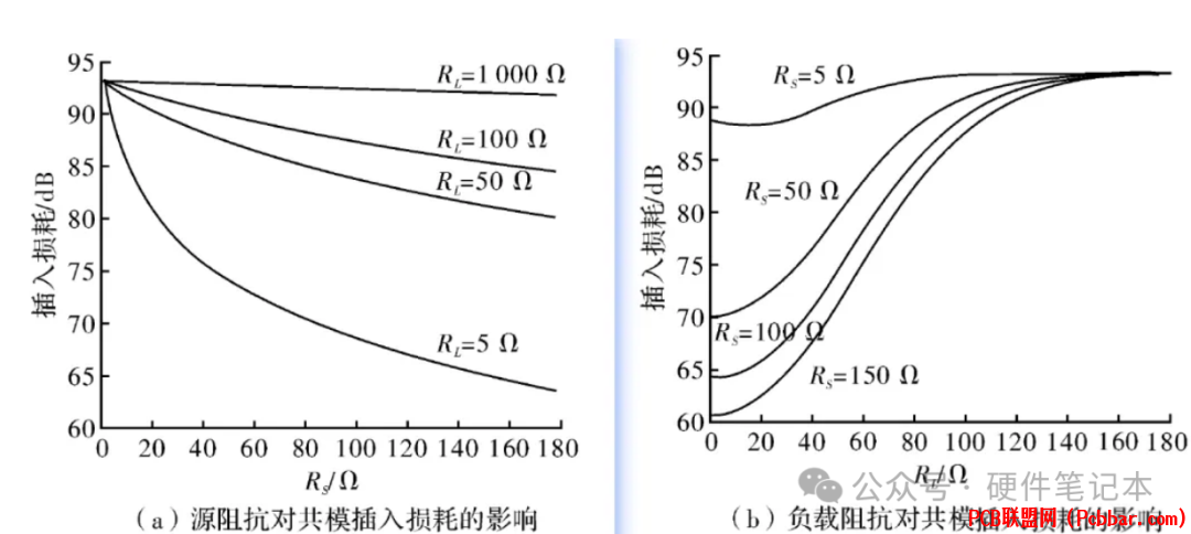

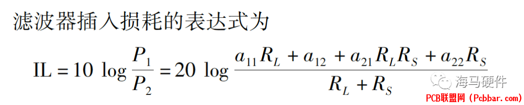

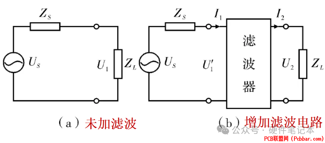

5 X4 }0 k: M& F2 滤波器重要指标-插入损耗
( ~7 `1 Q4 E# A! u9 d插入损耗:插入损耗是衡量滤波电路滤波效果的指标,通常以分贝数或频率特性曲线来表示。它是指滤波电路接入电路前后,电源传给负载的功率比或端口电压比。IL=10lg Po/P2 (dB)或 L=20lg VO/V2 (dB)其中 Po、P2、 Vo、V2分别表示滤波电路接入前后负载端的功率和电压。6 ]0 M7 p  _1 Q! `* d9 e# t
% Q1 {3 {2 y. s1 f0 k/ M
! q6 a+ Q1 I; u' }
' u- {$ ]+ F0 k1 Q( A) \6 l9 _式(1) 中,RL、和 RS,分别表示源阻抗和负载阻抗,a11、a12、a21、a22表示滤波器网络的A参数,更详细的计算方法可以参考文献《EMI电源滤波器的插入损耗分析》。这里举个例子,如下图的差模滤波方案,假设源端阻抗和负载阻抗均为50欧姆,电源输入1V,滤波电容的阻抗 1 欧姆,则未加滤波器前,V0=0.5V,加入滤波器后,V2为滤波阻抗和负载阻抗并联后与源阻抗串联分压即V2=0.019V,则插入损耗=20lg0.5/0.019=28.4db。
1 |- _1 R% K3 u, e/ `
9 F! }. y6 j9 u6 {假设源端阻抗和负载阻抗均为 1 欧姆,则未加滤波器前,V0=0.5V,加入滤波器后,V2为滤波阻抗和负载阻抗并联后与源阻抗串联分压即V2=0.33V,则插入损耗=20lg0.5/0.33=3.6db。根据公式和示例,可以知道 EMI 滤波器电路在不同的源与负载阻抗的情况下,滤波性能有很大的差异。在一般的滤波器产品说明书中,提供的插入损耗值都是在源阻抗和负载阻抗均为50欧姆的情况下得到的。: Q" x" U" v. v% S7 ]1 [4 w
# V% B- w; v, b* Q2 c在实际使用中,滤波器的端阻抗随着工作环境的变化而变化,因而对滤波器插入损耗的影响也很大 ,滤波电路也是如此。设计时要求滤波器的插入损耗越大越好,整改时可以根据超标频率选择合适的滤波器。3 滤波器类型和选型特征, b4 X3 a# W1 s2 m

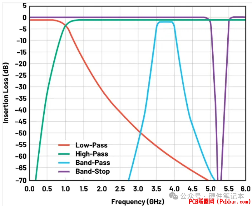

滤波器根据滤波频段可以分为低通、高通、带通、带阻等,在EMC问题中,最常用的为低通滤波器。

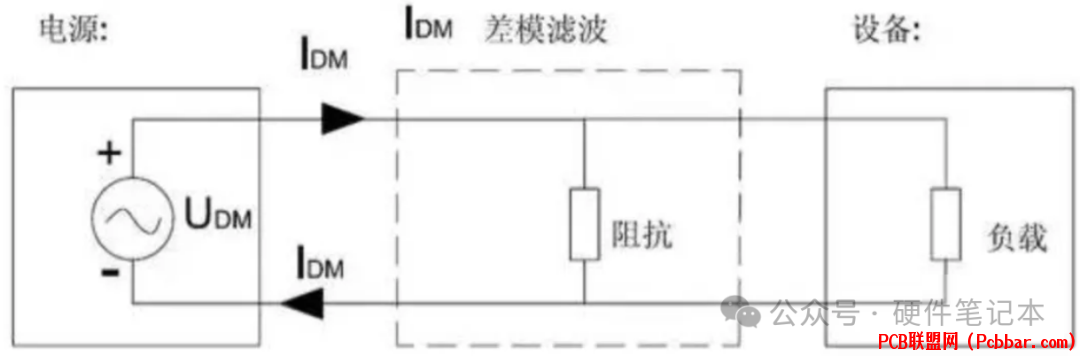

2 g" a2 k0 Z* t; {7 ]( W4 o& r进一步转化为如下电路模型,来看干扰的通路。噪声主要由 di/dt 引起,通过寄生电感,在火线和零线之间的回路中传播,在两根线之间产生电流 ldm ,不与地线构成回路。; A1 Q, ?8 C2 `1 @( S2 ^. c
+ L5 u& g! T! C7 q% o7 j$ p" F/ W
由 Vdm 驱动的 Idm 导致输入 AC 端口差模干扰,LISN +仪器的采样阻抗为 100欧姆,开关电源的接口没有滤波时,则很容易传导测试超标,干扰都在敏感设备上(采样电阻为高阻,VDM的ZC+ESR为低阻)。干扰电压幅度为:Vdm:/ w2 h4 [" m( o' s7 L5 h. T/ b
/ x$ S2 q. G5 C9 ?这种情况下,针对电源口的EMC滤波就可以考虑电容方案,接口加差模滤波电容,C1通常为100nF~2.2uF的聚醋X2电容。
1 C4 v& M, i. }6 ^, n3 W/ X  j* g- T! t& S2 u, Q) U
X电容,常用做抑制电源电磁干扰,一般安装到电源火线与零线之间,而且起到的作用都是差模滤波X1电容耐电压更高,在一些更高电压的电路中要使用X1安规电容,X1 >2.5kV ≤4.0kV ;X2 ≤2.5kV。% ?9 ^6 p; b- [# w# v) G) c: {
: J/ w9 _% X. i1 h* Z' Y. I  v) A" ?' [+ D" E" @2 Y+ n; ^1 f5 J
电容容值选型原则:根据电容的阻抗-频率特性曲线进行选型,在需要滤波的频点上,让电容的阻抗尽可能小,即让干扰电流更多的流向大地,而不是流经测试仪器的采样电阻。因此根据差模干扰为低频干扰,频段在 150kHz-1.5MHz,可选100nF~2.2uF电容,再结合耐压确认电容型号。

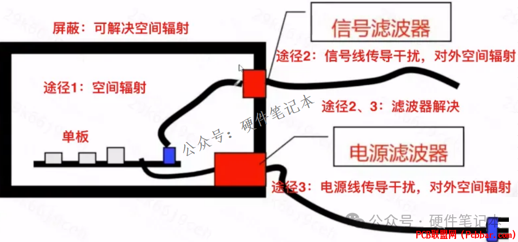

电子产品经常通过电缆对外通信,但电缆往往带来电磁兼容问题,主要原因是电缆可以传导电磁干扰,同时可以作为天线,接收和发射电磁干扰。 电子产品的电缆长度从几十厘米到几公里不等,可以在特定的频率进行发射与接收电磁干扰信号。 当天线的长度接近无线电信号波长的 1/4 时,天线的发射和接收转换效率较高,受到的干扰也较大。 频率和波长的关系(λ=c/f)如下:
/ d- U' X2 w2 [, ~! b
+ ]) @5 x3 |2 a: g
7 C$ K" V1 u9 `% p
/ o, M9 k  P$ b( B' P$ G( c
4 F4 m" M+ ^4 `) ?5 q
电缆干扰定位: 当遇到产品 RE 测试超标问题时,直接拔掉电缆的方式是最方便快捷的。如果发现确实是电缆导致超标,可以尝试在电缆上施加屏蔽接地等措施以外,另外在接口处采取滤波措施也是重要的手段。 1)针对内部干扰,通过电容等方式形成干扰信号的低阻抗通路,阻止其跑到外部。& i5 i0 m( i5 G+ @
% b& s$ H! s; o# A
2)针对外部干扰,一边是使用磁珠形成高阻抗通路,一边是将外部干扰通过机壳泄放到地,阻止其进入内部,右图是最完整的方案。
