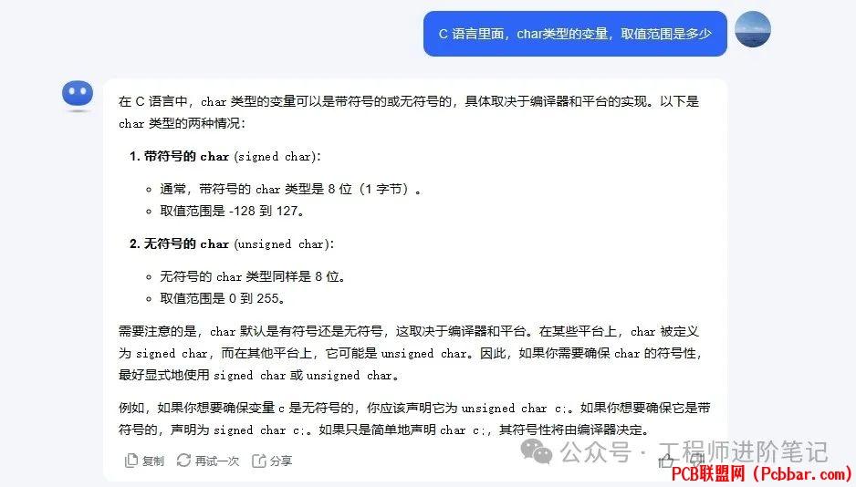

    网上一搜 “c 语言 char 类型变量的取值范围”,果然,答案马上就出来了。6 t+ ~6 g4 G" a7 `/ |
    . A( E+ N4 ~/ ]8 C8 v

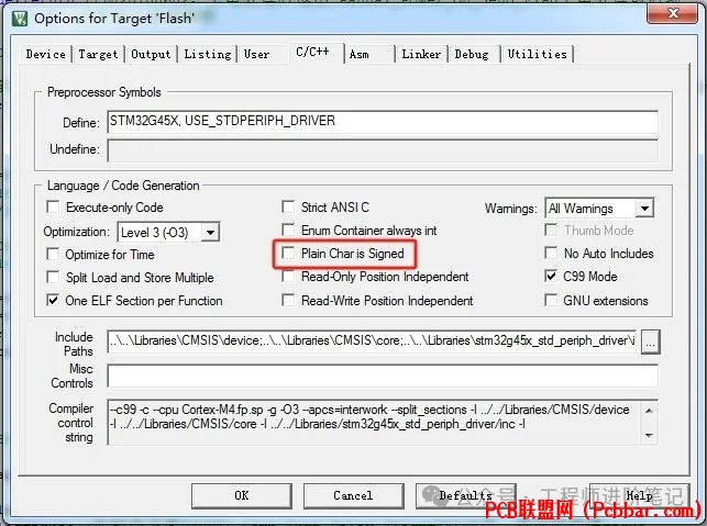

    对于 char 类型定义的变量是有符号数还是无符号数,其实是由编译器和平台来指定的,也就是说,当我们直接用 char 来定义变量的时候,它有可能是一个无符号数。( Y$ c6 F, ?  G5 f( F, O
    就是因为我当时用的编译器和平台,把 char 类型的变量指定为无符号类型了,当我对一个无符号类型的变量赋予一个负数值的时候,问题就出现了。
    - z" a6 i0 g8 Y, o看了一下 MDK 编译器里面的选项,可以强制指定 char 类型的变量为有符号类型,对于 GCC编译器,可以使用 -fsigned-char 选项。8 r& w$ B( y* u" J$ r) G
    : B# x4 A" L1 @3 D! N& i9 x但是,为了代码有比较好的可移植性,一般建议我们对字符变量进行显式定义,比如:有符号使用 signed char 进行定义,无符号使用 unsigned char 进行定义
