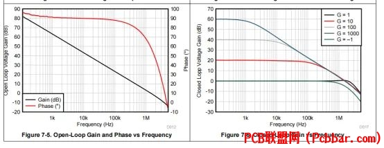

对于理想的运放,输出Vout=(1+R2/R1)*Vin,这个公式根据负反馈的虚短虚断很容易得到。但前提是理想运放,无论输入信号Vin的频率怎么变化,运放的开环增益Aol始终都是无穷大,但显然实际运放是没有这个能力的。当输入信号达到一定频率的时候,开环增益Aol开始滚降,一般在工程应用分析的时候,实际运放都会看作单极点模型,那么Aol就会以20dB/dec的速度滚降。( [9 P' W; ~$ g, \$ }
/ x" ?3 _* H1 x  E, M% l
从LM358的规格书可以看出,无论是开环增益,还是闭环增益,都是受到信号频率的制约,不会按照理想运放闭环放大倍数的G=1+R2/R1进行信号放大。
/ X6 F" O, c% A/ ]5 d; [0 i# U" ]2 g
; l+ b0 T- A2 `4 U4 d2 S
7 s2 P& k$ B9 n/ O2 P- L, a  h$ U9 g5 p. O5 S' @
上述的增益vs频率的曲线,并没有体现压摆率SR和带宽GB两者在输入信号幅值大小的区别。讨论输入阶跃信号的响应,就要从频域的角度出发,不能简单的将运放同相和反相端虚短看待,所以两端之间的电压Va(t)也就不会一直是0。通过查阅资料,知道输出响应和输入阶跃激励Vin-max之间的关系,对于线性电路,此时无论输入阶跃信号是什么幅值,输出响应都有统一的表达式:
