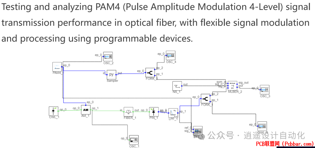

    为了理解PAM4在光纤系统中的实施方法,让我们来检视用于测试和分析PAM4信号传输性能的典型线路设置。
    . \) i; X2 F: k9 [6 E1 q3 i* \+ V
    8 a) m1 j* S& x( ^8 A* I) ?3 z' B9 ~
    5 O- \$ x& Z7 l4 j
    图2:展示了光纤系统中PAM4信号生成、处理和分析的线路原理。% l6 {( {) D3 Z

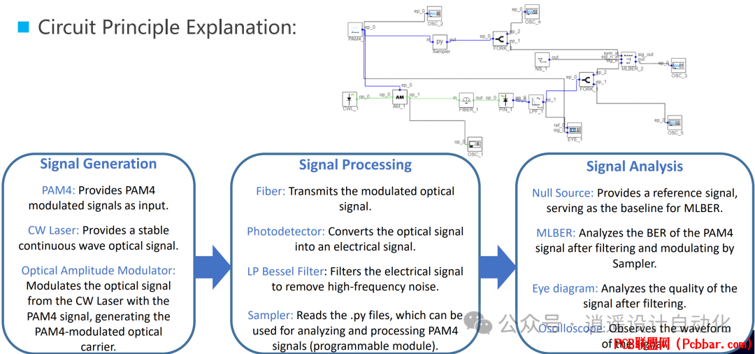

    该线路可分为三个主要阶段:
  • 信号生成
  • 信号处理
  • 信号分析( u5 f6 z5 }1 \' r2 a
    [/ol]) Y( ?3 N. U1 X
    信号生成& S, P3 |( j. U* b* u- ]0 A
    信号生成阶段包含三个关键组件:
    7 y6 V) A' r1 h! ]5 J6 @
  • PAM4信号源:提供PAM4调制信号作为系统输入。
  • CW激光器:生成稳定光信号的连续波激光器。
  • 光幅度调制器:该设备用PAM4信号调制CW激光器的光信号,创建PAM4调制的光载波。9 _6 A; ?+ j# }1 `5 h3 U) H  c
    ) K; C. S# Z( F# q$ C2 ]; S信号处理: _3 ?3 n& m" d/ R, v
    PAM4信号生成并调制到光载波上后,将经过几个处理步骤:& O. D8 ?0 n1 T2 h! ~# ]9 J3 L
  • 光纤传输:调制的光信号通过光纤传输。
  • 光电探测器:在接收端,光电探测器将光信号转换回电信号。
  • LP贝塞尔滤波器:该低通滤波器去除电信号中的高频噪声。
  • 采样器:可读取.py文件用于分析和处理PAM4信号的可编程模块。# C4 j5 Q3 O: P
    9 |' U# s& O4 \; p9 x8 o信号分析
    " i% x, O, e1 r- T最后阶段涉及分析处理后的PAM4信号:
    2 v. s! C0 J  i5 A( }9 a
  • 空源:提供参考信号,作为比特错误率(BER)测量的基线。
  • MLBER(多级比特错误率):该组件分析经采样器滤波和调制后的PAM4信号的BER。
  • 眼图:用于分析滤波后信号质量的可视化工具。
  • 示波器:允许观察系统各点的信号波形。

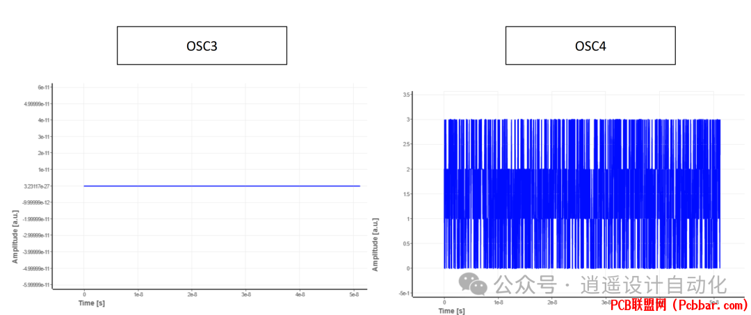

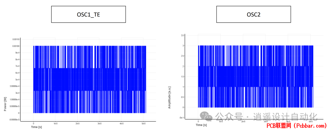

    为更好地理解光纤系统中PAM4信号的特征,让我们来检查一些示波器轨迹和眼图。
    / A6 |+ ^) L( F& s' y+ c' V# E3 ~, D* X
    , M) A: O. f9 Q* ]( W
    6 F% G: B) N7 o' M8 {( y& u
    图3:显示了示波器轨迹OSC1_TE和OSC2,展示了系统不同点的PAM4信号特征。4 \1 ^+ Z" {# L! C- S6 O
    " `/ x2 _* }! u9 |9 t
    2 P0 T: Q1 }. [, R' |! v, X
    图4:此图呈现了示波器轨迹OSC3和OSC4,进一步说明了PAM4信号行为。" n9 p5 E" a6 i
    这些示波器轨迹为PAM4信号在光纤系统中传播时的行为提供了有价值的见解。工程师可以通过这些轨迹评估信号质量,识别潜在问题,并优化系统性能。1 l+ g/ e( I( G' F0 g) R

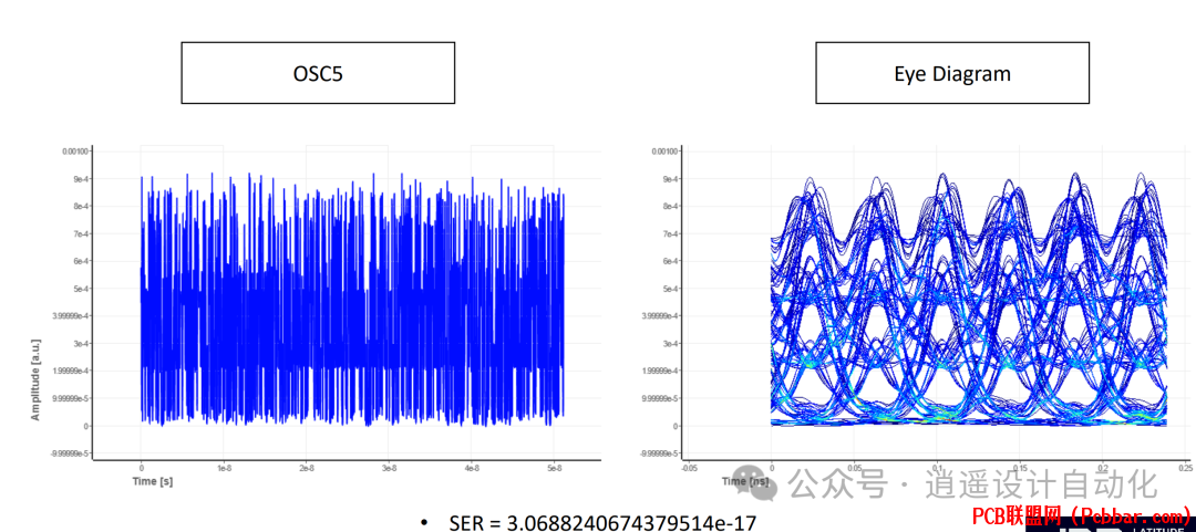

    分析PAM4信号的最重要工具之一是眼图。眼图通过叠加数字信号的多个比特来创建,产生信号行为的综合视图。
    & N+ x3 L; H! G7 ~( D  B
    8 W* Y' s/ M, B2 x( ]
    图5:此图显示了PAM4信号的眼图(OSC5),以及符号错误率(SER)测量结果。0 z# d' N$ H! F9 n6 F
    在眼图中,我们可以观察到由PAM4信号的四个电压级别形成的三个明显的"眼睛"。这些眼睛的开放度和清晰度提供了关于信号质量的重要信息:
  • 每个眼睛的垂直开口表示信号的噪声裕度。
  • 水平开口表示可以在不产生符号间干扰的情况下采样信号的时间。/ B9 [8 F+ n# R" `3 h0 X' S
    随附的符号错误率(SER)测量结果为3.0688240674379514e-17,表示极低的错误率,说明信号质量和系统性能优异。
