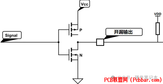

$ _5 c5 e1 m2 ^9 a2 a$ l1 K四种不同的输出模式推挽输出:
$ `4 x9 P7 @( d5 U; K此模式的引脚可输出高低电平,用于连接和驱动数字设备。关于推挽,部分读者可能有些疑惑,其实是将两个参数相同的NPN、PNP三极管或NMOS、PMOS管以推挽形式布局于电路中,分别担当正负半周波形的放大任务。两对称管仅有一个导通,损耗低且效率高,既能提升电路的带载能力,亦可提高开关速度。电路如图所示,读者可在IO内部图中进行对照查找。. s1 \* ]$ U0 U3 I3 ]
, H, L) V( k" D4 b2 o/ X开漏输出:2 k- n$ R3 ~2 _  N2 g
此模式下,引脚模拟 NMOS 的漏极,关闭 PMOS以消除其影响。此时该引脚仅能输出低电平,需加接上拉电阻以获得高电平。有人可能质疑,这种方式不如推挽输出实用。然而,开漏输出具备独特优势,例如:1、适用于连接主控电平不匹配的器件,只需将上拉电阻的上拉端连接至对方电平;2、以小博大,借助外部电路驱动能力,降低内部电流需求,内部仅需较小栅极驱动电流。但需注意,由于上拉电阻的存在,可能导致上升沿延迟,详情请参阅我之前关于电平匹配的文章。# v" O/ Q3 h  P
& t' [( a* {: M# p5 G2 Q
复用推挽输出、复用开漏输出:顾名思义该模式下就是将引脚复用为其他功能,不再是简单的GPIO。像我们常用的UART、SPI等的输出引脚就是复用的推挽输出,而我们常用的I2C就是复用的开漏输出,这时大家就应该知道为什么我们在用I2C的时候需要上拉电阻了吧。这里给大家埋个伏笔——用I2C时为什么要开漏呢?
