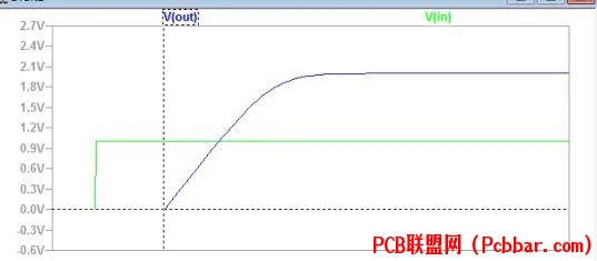

一般在用运放时,规格书中有带宽BW的指标,也有压摆率SR的指标。两个参数看起来都是和时间有关的,但应用场景是不同的。
- G  b- e2 V0 S7 p' b# H& @7 Z; |. P6 s0 ^" M+ ^" ~+ u, ~
比如阶跃大信号输入的时候,输出响应是受到BW限制,还是SR的影响?如果阶跃输入信号的幅值是1V,输出响应一般是受到SR的影响;如果阶跃输入信号在10mv左右,是小信号,这个时候输出响应受到带宽BW的限制。但这种所谓的大信号和小信号输入,其幅值大小是相对的,因此定量讨论,区分大信号和小信号幅值是很有必要的。

对于一个同相放大器,给一个阶跃激励。设定幅值是Vin-max,此时在不知道幅值大小的情况下,就不知道输出响应是受BW还是SR的制约。

* o; w# T9 b) O指数最大的变化率(斜率最大的时刻)也就是上图光标所在的位置,发生在t=0的时刻,通过对输出电压函数求导dVo(t)/dt=Vin-max*GB,输出电压的最大斜率就是输入激励幅值和带宽之积,所以输入阶跃的幅度Vin-max足够小;否则一个突然施加的Vin-max*G会在t=0时刻,从而过驱动,让运放从线性工作模式进入到非线性工作模式。一旦进入非线性工作模式,上文推导的频域函数和时域函数就不适用了。
7 }6 y" d9 B& m/ K1 y3 S! L+ E& U  ?0 n/ d) r7 \* c
当输入Vin-max增大,运放进入非线性工作模式,那么输出响应就不再是指数输出,就是快速的线性输出,此时的变化率就是压摆率SR。所以,运放在线性的工作模式,运放的带宽制约输出响应幅度。运放在非线性的工作模式,运放的压摆率制约输出响应幅度。
. h- t: C7 S4 N. h. J
. e$ A4 _  _" b( `' v2 ^, @至此就得到了SR和GB之间的关系,当Vin-max*GB  SR时,运放的压摆率制约输出响应幅度。前文提到运放的规格书都会给出GB和SR的参数,所以利用这两个参数,就能算出输入激励的Vin-max大小,从而合理的设计电路。
