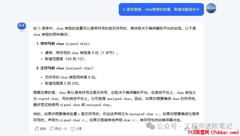

    2 t1 x4 W$ x5 k网上一搜 “c 语言 char 类型变量的取值范围”,果然,答案马上就出来了。% T- L6 E7 v3 U0 G, f
    $ L6 F& S2 }& t/ L对于 char 类型定义的变量是有符号数还是无符号数,其实是由编译器和平台来指定的,也就是说,当我们直接用 char 来定义变量的时候,它有可能是一个无符号数。
    , g# K0 N. \) F6 O就是因为我当时用的编译器和平台,把 char 类型的变量指定为无符号类型了,当我对一个无符号类型的变量赋予一个负数值的时候,问题就出现了。- O" P% M  _1 i4 Z' I4 Z' U  F4 T

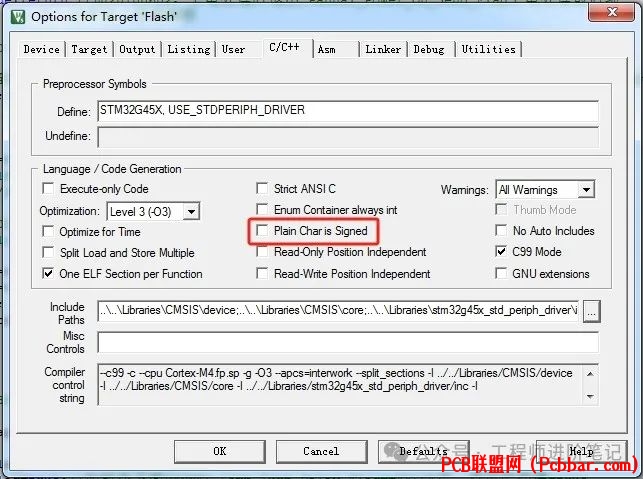

    看了一下 MDK 编译器里面的选项,可以强制指定 char 类型的变量为有符号类型,对于 GCC编译器,可以使用 -fsigned-char 选项。
