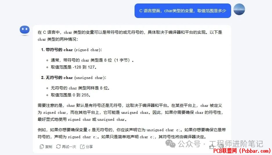

    ( A3 r) S& ?& w% l网上一搜 “c 语言 char 类型变量的取值范围”,果然,答案马上就出来了。$ g& q$ a' Y3 N/ Q) L' I  ^% O- l% o
    2 n1 x) z0 C" @' ?( o对于 char 类型定义的变量是有符号数还是无符号数,其实是由编译器和平台来指定的,也就是说,当我们直接用 char 来定义变量的时候,它有可能是一个无符号数。, N1 g4 t) P& \  m. e& D
    就是因为我当时用的编译器和平台,把 char 类型的变量指定为无符号类型了,当我对一个无符号类型的变量赋予一个负数值的时候,问题就出现了。/ z, s5 k: Y6 l" o3 [+ K: c4 l

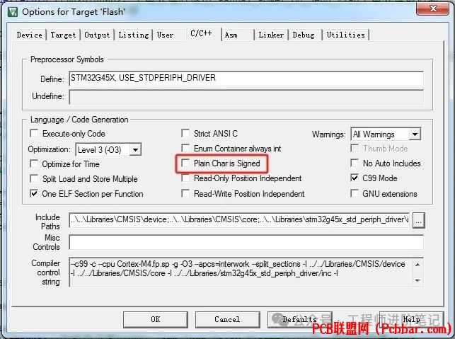

    看了一下 MDK 编译器里面的选项,可以强制指定 char 类型的变量为有符号类型,对于 GCC编译器,可以使用 -fsigned-char 选项。
