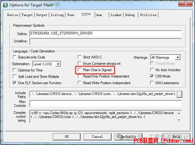

    $ r8 |* T: @( u对于 char 类型定义的变量是有符号数还是无符号数,其实是由编译器和平台来指定的,也就是说,当我们直接用 char 来定义变量的时候,它有可能是一个无符号数。
    : N( s: C6 S7 Q( c* o就是因为我当时用的编译器和平台,把 char 类型的变量指定为无符号类型了,当我对一个无符号类型的变量赋予一个负数值的时候,问题就出现了。
    " v) Z: R, M7 f! V, A看了一下 MDK 编译器里面的选项,可以强制指定 char 类型的变量为有符号类型,对于 GCC编译器,可以使用 -fsigned-char 选项。
    " U, z) S3 k$ h2 ^+ H7 v# }/ I
    % w2 C7 E5 L) ~3 f但是,为了代码有比较好的可移植性,一般建议我们对字符变量进行显式定义,比如:有符号使用 signed char 进行定义,无符号使用 unsigned char 进行定义
