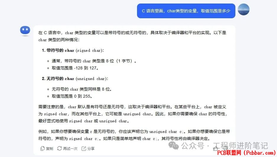

    网上一搜 “c 语言 char 类型变量的取值范围”,果然,答案马上就出来了。: m7 L0 f$ \! {. ~4 L8 [. S

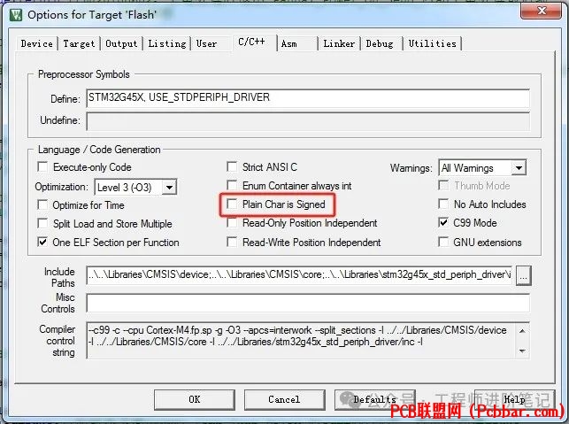

    2 e0 A2 ]: S; d9 e对于 char 类型定义的变量是有符号数还是无符号数,其实是由编译器和平台来指定的,也就是说,当我们直接用 char 来定义变量的时候,它有可能是一个无符号数。4 Y; u+ {( R6 W! W, _
    就是因为我当时用的编译器和平台,把 char 类型的变量指定为无符号类型了,当我对一个无符号类型的变量赋予一个负数值的时候,问题就出现了。6 M0 p) }0 I6 f
    看了一下 MDK 编译器里面的选项,可以强制指定 char 类型的变量为有符号类型,对于 GCC编译器,可以使用 -fsigned-char 选项。) {' L* w/ p4 _4 J, z, i
    * G; G: h' x, O* h# f. i3 e
    但是,为了代码有比较好的可移植性,一般建议我们对字符变量进行显式定义,比如:有符号使用 signed char 进行定义,无符号使用 unsigned char 进行定义
    - d+ }$ K; x1 x9 e而对于其他数据类型,比如 int , short , long , float , double 等等,则不存在类似于 char 之类的情况,这些数据类型的符号位通常都是确定好的。9 }- l# G, A7 ]$ [  o1 n+ \
