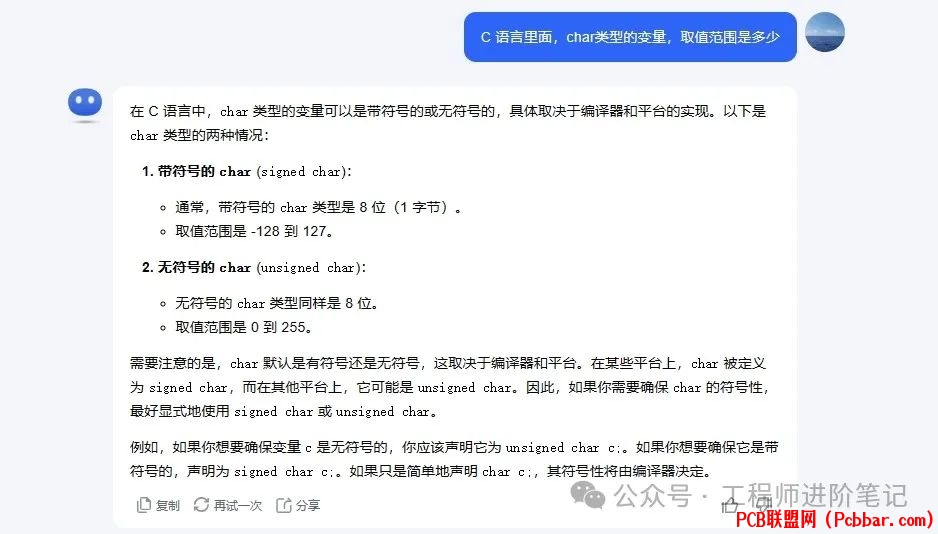

    网上一搜 “c 语言 char 类型变量的取值范围”,果然,答案马上就出来了。  l9 |0 V0 O4 {3 D/ h
    . m! W- t: ~, L/ M; N( L对于 char 类型定义的变量是有符号数还是无符号数,其实是由编译器和平台来指定的,也就是说,当我们直接用 char 来定义变量的时候,它有可能是一个无符号数。8 Z1 f, a* b6 \3 B- d
    就是因为我当时用的编译器和平台,把 char 类型的变量指定为无符号类型了,当我对一个无符号类型的变量赋予一个负数值的时候,问题就出现了。8 T# Z# f" X1 f/ \7 y

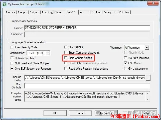

    看了一下 MDK 编译器里面的选项,可以强制指定 char 类型的变量为有符号类型,对于 GCC编译器,可以使用 -fsigned-char 选项。5 @8 }8 Q* E0 V  Q: r
    / T$ I, D" @6 g
    但是,为了代码有比较好的可移植性,一般建议我们对字符变量进行显式定义,比如:有符号使用 signed char 进行定义,无符号使用 unsigned char 进行定义$ m* C" C& [0 w% t0 j  |+ I
