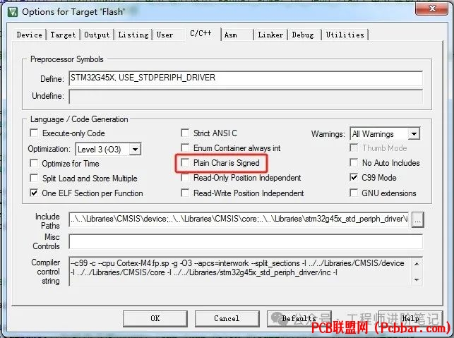

    - j" V8 r% ^, V; K/ A6 D0 s对于 char 类型定义的变量是有符号数还是无符号数,其实是由编译器和平台来指定的,也就是说,当我们直接用 char 来定义变量的时候,它有可能是一个无符号数。+ j2 ^6 r6 F% z/ \0 m  {
    就是因为我当时用的编译器和平台,把 char 类型的变量指定为无符号类型了,当我对一个无符号类型的变量赋予一个负数值的时候,问题就出现了。
    ! W9 P; z! N% S. d看了一下 MDK 编译器里面的选项,可以强制指定 char 类型的变量为有符号类型,对于 GCC编译器,可以使用 -fsigned-char 选项。" Z3 l3 d; Z5 L8 i, i; i$ l
      Q! X8 T$ f; i+ {2 W- @" g但是,为了代码有比较好的可移植性,一般建议我们对字符变量进行显式定义,比如:有符号使用 signed char 进行定义,无符号使用 unsigned char 进行定义6 ~' J9 Q, r) p% x3 y( r
