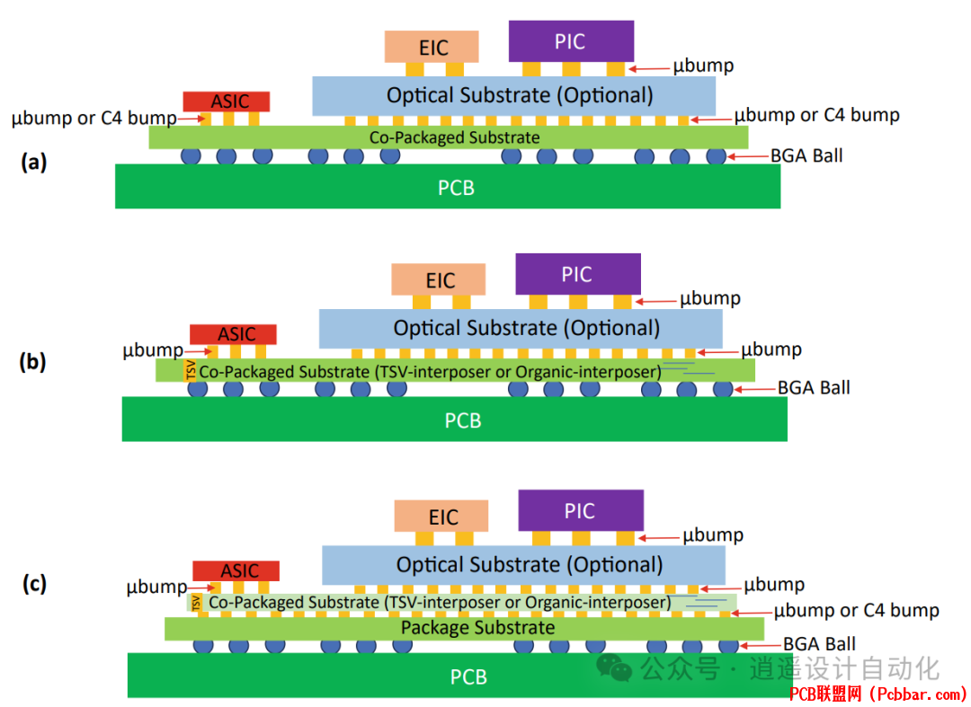

    异构集成方法为了有效实现CPO,开发了各种异构集成技术。这些方法可以大致分为2D和3D集成方法。
    - i, l4 b, i; u: w. K4 T2 V2D异构集成
    * O. c+ Q1 ]( D: @( f2D集成涉及将组件并排放置在公共基板上。可能有几种配置:
  • PIC和EIC在光学基板上,与ASIC并排放置在共封装基板上
  • PIC、EIC和ASIC在TSV互连层或有机互连层上
  • PIC、EIC和ASIC在TSV互连层或有机互连层上,然后连接到封装基板上+ P: k9 k. ]8 y, L3 Z! e2 }
    [/ol]/ F( Q, G: x4 `
    ; P% u( e. c- h
    图2展示了ASIC、EIC和PIC在共封装基板上的各种2D异构集成方法。

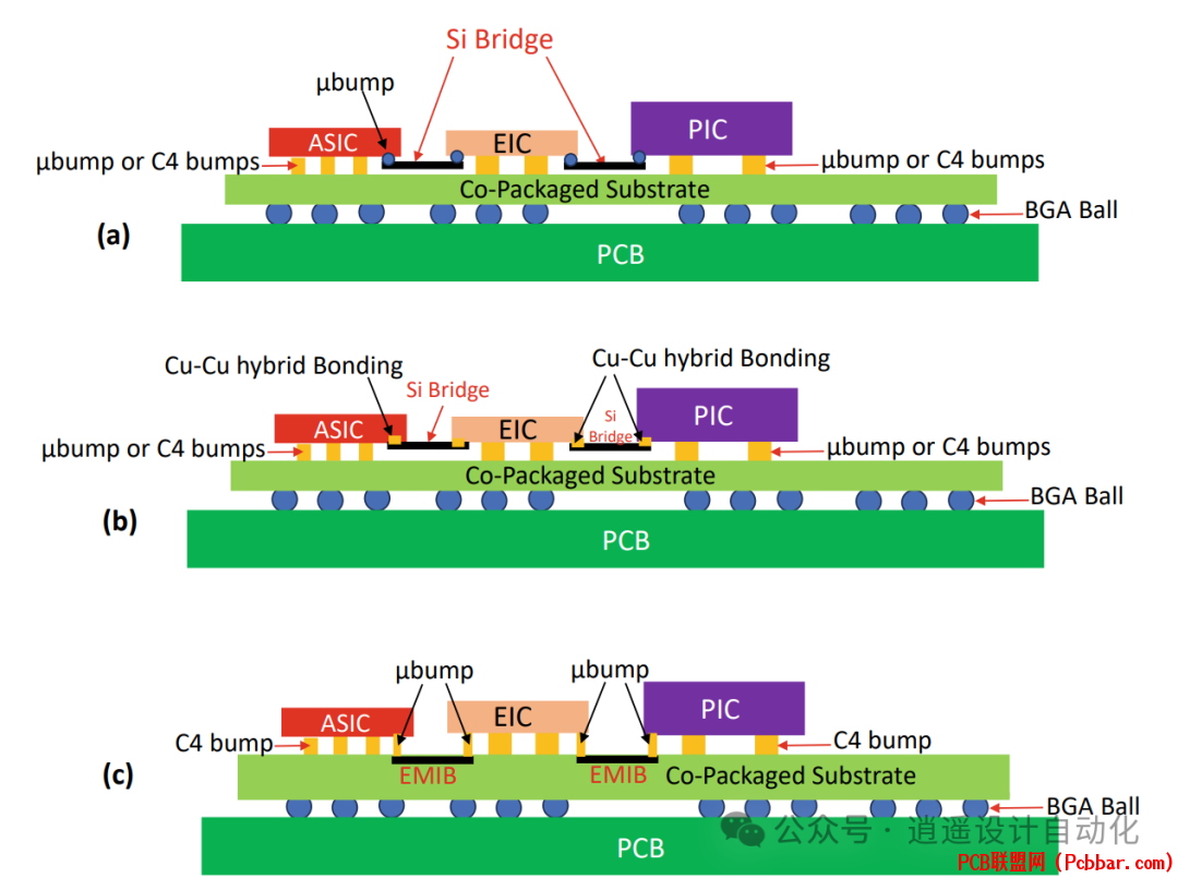

    带桥接的2D集成为了增强组件之间的连接,可以使用硅桥或嵌入式多芯片互连桥(EMIB):
  • 使用微凸点连接Chiplet(ASIC、EIC和PIC)的硅桥
  • 采用Cu-Cu无凸点混合键合的硅桥
  • 嵌入共封装基板腔体中的英特尔EMIB[/ol]
    + H$ K# @2 ^8 l  A
    0 }8 E4 G* @" y: y, u3 g7 s! z图3展示了使用硅桥在共封装基板上进行ASIC、EIC和PIC的2D异构集成。! r+ s0 F0 O$ h

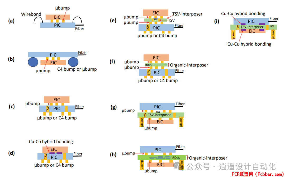

    3D异构集成3D集成涉及垂直堆叠组件,提供更高的密度和潜在的更好性能。PIC和EIC的各种3D集成方法包括:
  • 使用微凸点的正面对正面堆叠
  • 使用微凸点和硅通孔(TSV)的正面对背面堆叠
  • 无凸点Cu-Cu混合键合
  • 使用TSV互连层或有机互连层的堆叠[/ol]% ^/ B! q+ F6 h3 V$ I2 r  f
    7 L% P' O0 M% t+ w  @9 a
    图4展示了EIC和PIC的各种3D异构集成技术。: ~) g2 D, }2 |: i) s1 d

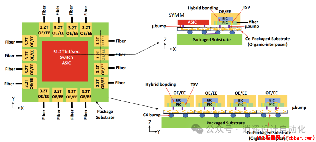

    先进的CPO配置随着数据中心交换机从25.6 Tbit/s发展到51.2 Tbit/s,对更紧凑、更高效的CPO解决方案的需求变得越来越重要。两种创新方法解决了这一挑战:8 ?+ V( E: a) I9 ^* O, d, u2 o* N' y
    1. 使用混合键合的堆叠PIC和EIC
    2 \( r, K3 L: n6 C4 U
    ) n( V6 [9 Y" K) K0 v/ x/ L) {图6展示了使用PIC和EIC的3D堆叠和混合键合的51.2 Tbit/s交换机的光电共封装方法。

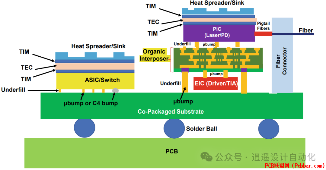

    6 X% t7 E, H# h# e0 k! v3 W2. 使用有机互连层的堆叠PIC和EIC
    ; E6 R# D6 c7 H! o1 X3 Y
    0 B5 l0 a9 p& V' {& {
    图7展示了另一种使用有机互连层堆叠PIC和EIC的51.2 Tbit/s交换机的光电共封装方法。" y  e# b1 j8 j; {# c* `

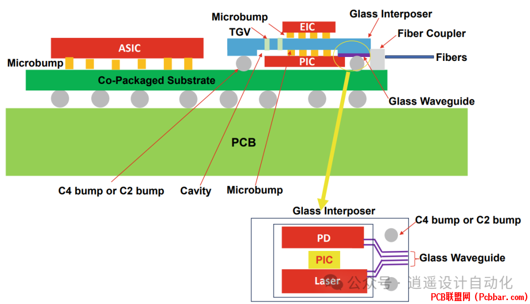

    玻璃基板:下一个前沿英特尔最近宣布的下一代高功率处理器玻璃基板技术引起了业界的兴趣。与有机基板相比,玻璃基板具有以下优势:
  • 表面更光滑、更平坦
  • 能够集成用于光传输的波导
  • 优越的光学性能
  • 更好的热稳定性、机械稳定性和尺寸稳定性
  • 更高的互连密度
  • 改善信号速度、功率传输和设计规则[/ol]
    1 p" i  g! M" ?; _# H) T. r6 c; y0 y然而,玻璃基板也带来了挑战,包括更高的生产成本、初期良率问题以及建立可行的商业生产生态系统的需求。+ V3 W, B4 m' h4 D/ I- f, ^) c
    8 ~7 o+ j7 b  X! b8 e
    图9展示了使用玻璃互连层进行EIC和PIC的3D异构集成。
    6 ^( @4 v! a: K
    " V+ s- |  `0 N% D8 s& J9 ]' k
    & s: ~! @- i2 p1 k8 f1 A5 e
    2 n, a: x" v/ G! s* ~0 r
    图10展示了使用玻璃互连层在共封装基板上进行ASIC、EIC和PIC的3D异构集成。
