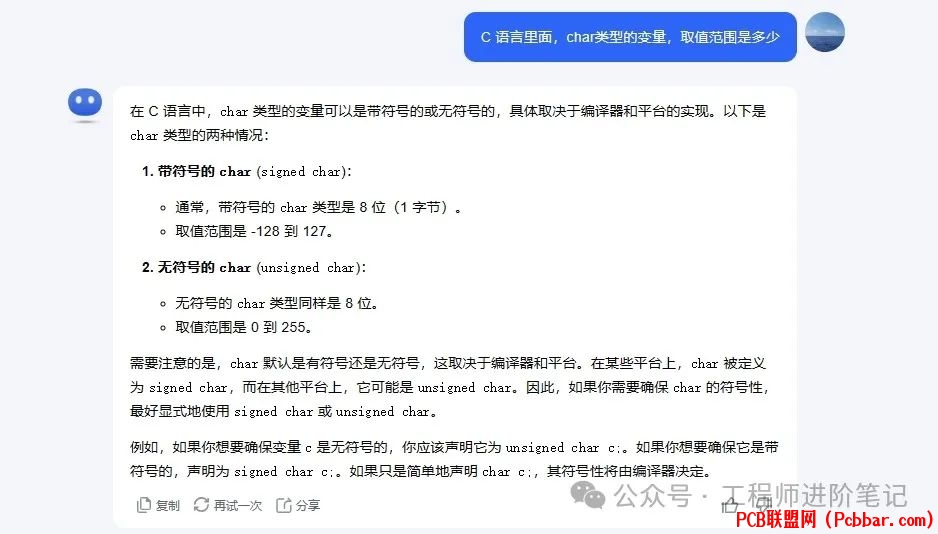

    网上一搜 “c 语言 char 类型变量的取值范围”,果然,答案马上就出来了。! p% `9 m4 p3 H! g& J$ }1 {% V: E

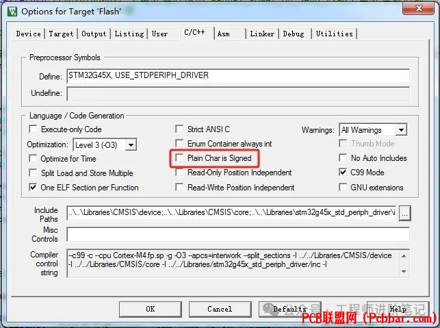

    1 g' l- t6 W1 v9 k  v3 y对于 char 类型定义的变量是有符号数还是无符号数,其实是由编译器和平台来指定的,也就是说,当我们直接用 char 来定义变量的时候,它有可能是一个无符号数。
    $ j+ F1 }* K2 ]1 P就是因为我当时用的编译器和平台,把 char 类型的变量指定为无符号类型了,当我对一个无符号类型的变量赋予一个负数值的时候,问题就出现了。2 K, k. _" B7 u- H+ h. J8 z2 g2 v
    看了一下 MDK 编译器里面的选项,可以强制指定 char 类型的变量为有符号类型,对于 GCC编译器,可以使用 -fsigned-char 选项。
