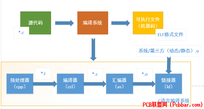

本文将介绍如何将高层的C/C++语言编写的程序转换成为处理器能够执行的二进制代码的过程,包括四个步骤:
预处理(Preprocessing)
编译(Compilation)
汇编(Assembly)
链接(Linking)

1.预处理
预处理的过程主要包括以下过程:
将所有的#define删除,并且展开所有的宏定义,并且处理所有的条件预编译指令,比如#if #ifdef #elif #else #endif等。
处理#include预编译指令,将被包含的文件插入到该预编译指令的位置。
删除所有注释“//”和“/* */”。
添加行号和文件标识,以便编译时产生调试用的行号及编译错误警告行号。
保留所有的#pragma编译器指令,后续编译过程需要使用它们。
使用gcc进行预处理的命令如下:

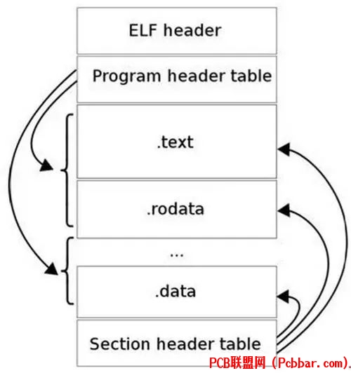

链接器链接后生成的最终文件为ELF格式可执行文件,一个ELF可执行文件通常被链接为不同的段,常见的段譬如.text、.data、.rodata、.bss等段。
分析ELF文件
1.ELF文件的段
ELF文件格式如下图所示,位于ELF Header和Section Header Table之间的都是段(Section)。一个典型的ELF文件包含下面几个段:
.text:已编译程序的指令代码段。
.rodata:ro代表read only,即只读数据(譬如常数const)。
.data:已初始化的C程序全局变量和静态局部变量。
.bss:未初始化的C程序全局变量和静态局部变量。
.debug:调试符号表,调试器用此段的信息帮助调试。
