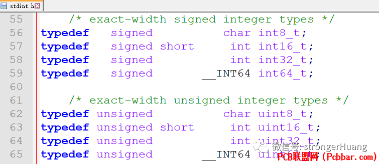

在C语言编程中,typedef 和 #define是最常用语句,可能很多工作过几年的工程师都没有去深究过它们的一些用法和区别。typedef的用法
在C/C++语言中,typedef常用来定义一个标识符及关键字的别名,它是语言编译过程的一部分,但它并不实际分配内存空间,比如:
  • typedef  int    INT;typedef  (int*)   pINT;typedef unsigned int  uint32_t
    typedef可以增强程序的可读性,以及标识符的灵活性,但它也有“非直观性”等缺点。

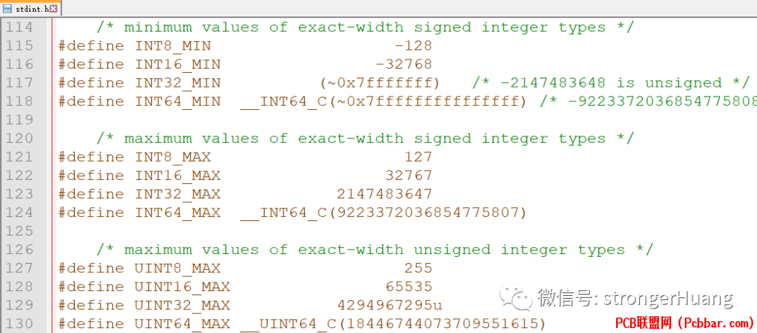

    #define的用法
    #define为一宏定义语句,通常用它来定义常量(包括无参量与带参量),以及用来实现那些“表面似和善、背后一长串”的宏,它本身并不在编译过程中进行,而是在这之前(预处理过程)就已经完成了,但也因此难以发现潜在的错误及其它代码维护问题,比如:
  • #define   INT        int#define   TRUE       1#define   Add(a,b)   ((a)+(b));#define   Loop_10    for (int i=0; i
