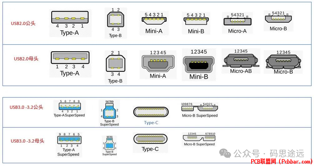

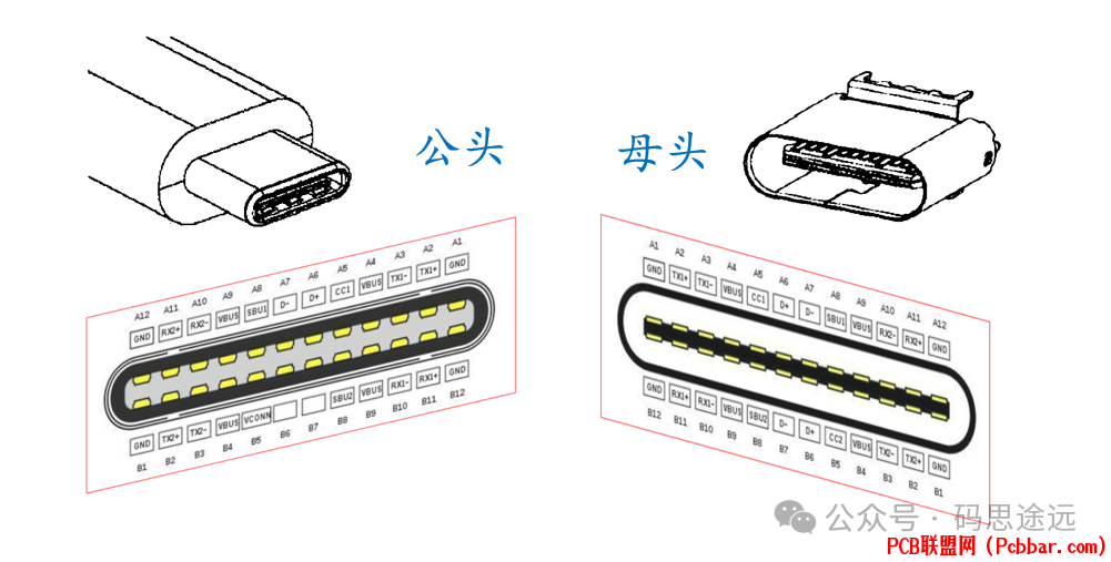

2. USB 接口USB 接口主要分为 A , B, C 口那么几种,但是其中有分为有Standard 标准,Mini小型,Micro 微型,所以USB 接口到目前为止有非常多种形态。
但随着时间改变,Type-c 接口已经成为了主流,当初在乐视手机上最先开始采用Type-c 接口。

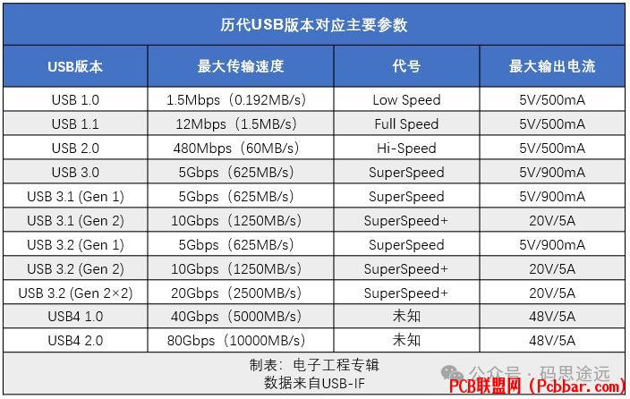

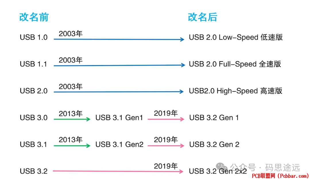

Type-c 接口具有可以正反插的优势,线束更多,传输数据量变大的优势,在很多设备都成为了使用。3. USB 传输标准3.1 USB 传输速率关于USB的传输速度发展非常快,从USB1.0 只能传输1.5 Mbps到40Gbps。但对于USB 的相关命名,当初其实都比较简单,有USB1.0 USB2.0 USB3.0 这样,但是在有了USB3.1 时候之后,变得就更加复杂了,负责该命名的组织``USB-IF` 先后改过2次命名。官网:Front Page | USB-IF

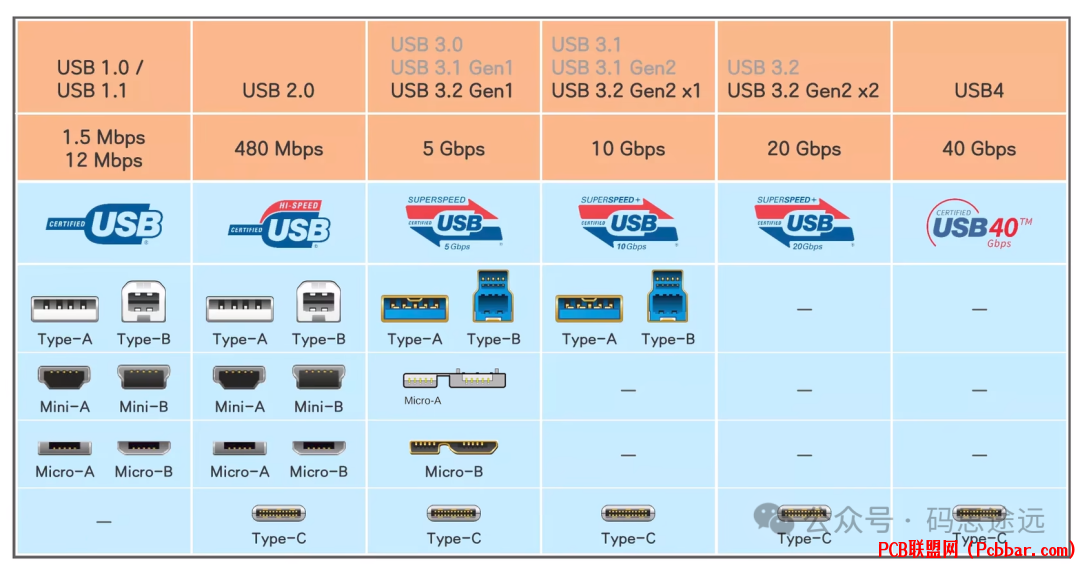

可以看出其实在USB3.0 开始就发生了命名的改变。USB4接口将统一以传输带宽命名,USB4 v2.0对应USB 80Gbps,USB4对应USB 40Gbps,USB 3.2 Gen2x2对应20Gbps,USB 3.2 Gen2对应USB 10Gbps,USB 3.2 Gen1对应USB 5Gbps……
目前的关于USB新包装都采用新的表示
对于USB4 相关有新的标识

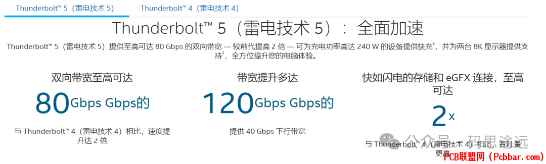

3.2 雷电技术看着USB的传输协议,为什么又多出一个雷电技术?雷电技术是:由英特尔开发的Thunderbolt? 雷电技术是一种强大的连接标准,可通过单一连接提供数据、视频信号以及为笔记本电脑充电。对于那些希望减少线缆数量,以整理和增强其生产力空间的工作人员、游戏玩家和内容创作者,Thunderbolt? 雷电技术的多功能性无疑是他们的最佳选择。关键在于雷电技术都是需要走Typce-C接口。USB4 的出现是基于雷电3的基础上开发,这是英特尔贡献给USB-IF组织,但是如果后期的认证还是需要英特尔。
原本的雷电3的传输数据最高支持40Gbps 其中传输数据是22Gbps,显示带宽18Gbps,但是在USB4中可以去动态调整达到一个最优的使用环境。到目前为止已经有了雷电5技术
