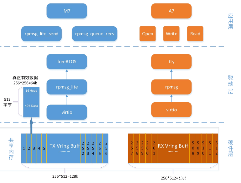

RPMsg概述RPMsg是Linux系统基于Virtio框架实现的一种主处理核(如A核)和协处理核(如M核)间进行消息通信的机制。它通过将消息封装成Virtio缓存并添加到缓存队列中,实现消息的快速传递和接收。
RPMsg不仅支持基本的消息队列操作,还提供了异步通信、消息过滤和队列管理等高级功能,极大地提高了系统的灵活性和可扩展性。
以NXP的i.MX8MP处理器为例,该处理器采用双核异构设计,包含了一个高性能的A53核心(A核)和一个低功耗的M4核心(M核)。在实际应用中,我们可以利用RPMsg实现A核与M核之间的高效数据通信。
(图片来源:飞凌嵌入式)1. 系统配置与初始化首先,我们需要在Linux内核中启用RPMsg和Virtio相关配置。在设备树(DTS)中配置RPMsg实例,并设置必要的寄存器和中断。接下来,初始化Virtio设备和相应的缓存队列。
