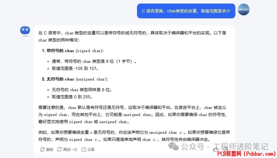

    3 Y5 b: }4 k  u; C# U0 s, W1 }网上一搜 “c 语言 char 类型变量的取值范围”,果然,答案马上就出来了。
    % w& R$ L! N+ s: z, ?* {  _- a

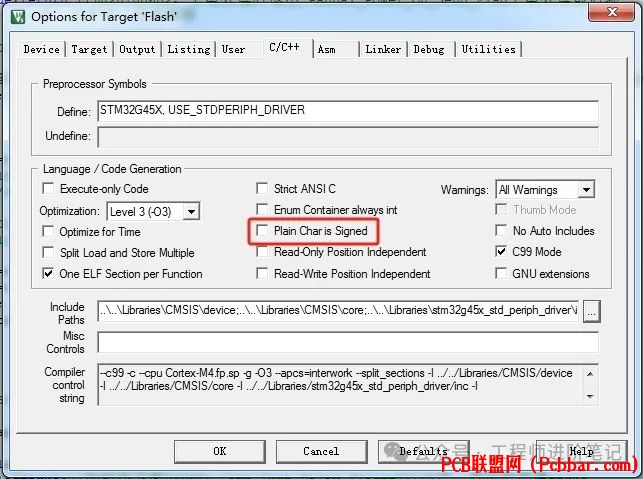

    + P* N. o1 P* a. l( V0 p对于 char 类型定义的变量是有符号数还是无符号数,其实是由编译器和平台来指定的,也就是说,当我们直接用 char 来定义变量的时候,它有可能是一个无符号数。
    # ?  z! e" \7 f. A就是因为我当时用的编译器和平台,把 char 类型的变量指定为无符号类型了,当我对一个无符号类型的变量赋予一个负数值的时候,问题就出现了。( S$ H: t; \5 L$ U7 K; F
    看了一下 MDK 编译器里面的选项,可以强制指定 char 类型的变量为有符号类型,对于 GCC编译器,可以使用 -fsigned-char 选项。
