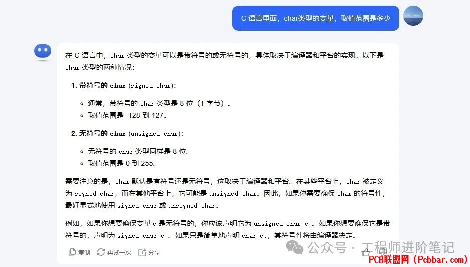

    - b! |! l9 g. @5 }( {( K' B* S网上一搜 “c 语言 char 类型变量的取值范围”,果然,答案马上就出来了。' ]( ^; M+ N! b2 I/ |
    9 f; s6 _. T- G5 H

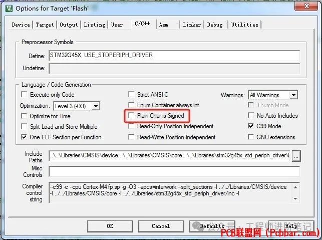

    对于 char 类型定义的变量是有符号数还是无符号数,其实是由编译器和平台来指定的,也就是说,当我们直接用 char 来定义变量的时候,它有可能是一个无符号数。
    - |+ f7 W+ Q+ q就是因为我当时用的编译器和平台,把 char 类型的变量指定为无符号类型了,当我对一个无符号类型的变量赋予一个负数值的时候,问题就出现了。: q& c* O1 H1 v, n" D& B( x
    看了一下 MDK 编译器里面的选项,可以强制指定 char 类型的变量为有符号类型,对于 GCC编译器,可以使用 -fsigned-char 选项。' S: z& d8 i: ?# O
    8 ^( T+ _  g* j$ W2 |
    但是,为了代码有比较好的可移植性,一般建议我们对字符变量进行显式定义,比如:有符号使用 signed char 进行定义,无符号使用 unsigned char 进行定义* q, E0 E7 f# V) w2 ~
