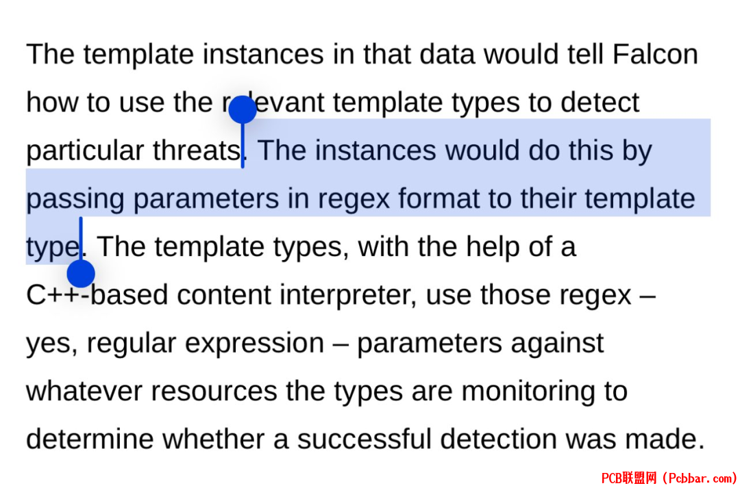

快速响应内容通过通道文件形式传送,并由传感器的内容解释器使用基于正则表达式的引擎进行解释。每个快速响应内容通道文件,都与传感器版本中内置的特定模板类型相关联。模板类型为内容解释器提供活动数据和图上下文,从而与快速响应内容进行匹配。

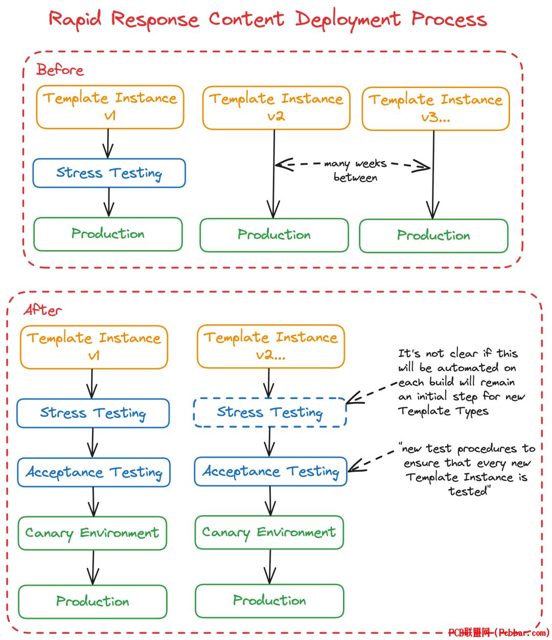

5. 模板实例验证应进行扩展,以涵盖内容解释器内的测试CrowdStrike 表示新发布的模板类型在多个方面均经过压力测试,然而,内容验证器测试的模板实例并未观察到当 IPC 模板类型被提供给内容解释器时会因输入数量不匹配而导致系统崩溃。为此,团队更新了内容配置系统的测试程序。
6. 模板实例应分阶段部署CrowdStrike 的这一“发现”描述很少,他们直接给出了缓解措施:更新内容配置系统,增加了额外的部署层与验收检查,同时让客户控制对快速响应内容更新的部署。

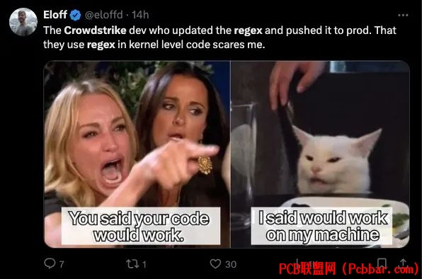

其中,网友们对 CrowdStrike 在内核代码中使用正则表达式的做法非常震惊:“这是一个正则表达式!?!Crowdstrike 提交了一份长达 12 页的报告,只是为了说明他们的正则表达式通配符匹配失败并导致关键服务离线!”
“我还以为我是个糟糕的工程师呢,原来不只是我一个人有这个问题!”还有哭笑不得的网友说道,“在观看 Crowdstrike RCA 视频的过程中睡着了,因为其中 90% 都是废话(就像我写 RCA 的时候一样,哈哈),主要原因是:正则表达式。”
还有网友已经开始担心了:“Crowdstrike 开发人员更新了正则表达式并将其推送到生产版本。他们在内核级代码中使用正则表达式让我感到害怕。”
