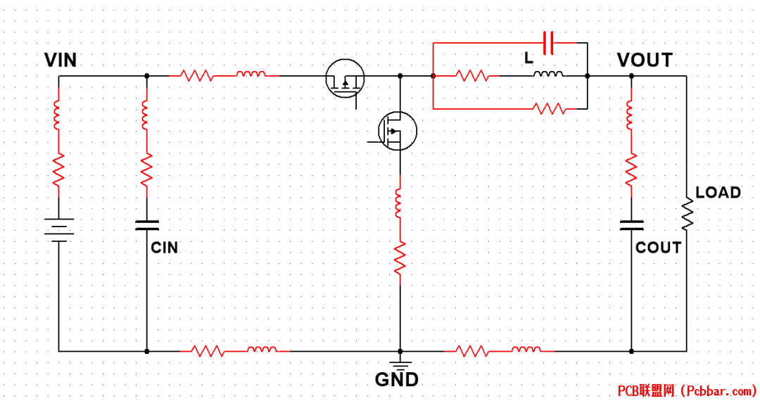

1.1 寄生元件:
大多数开关电源( SMPS) 和噪声问题都与设计中的寄生元件有关。寄生元件不可避免。它们可以有多种形式的电阻、电感或电容。例如,一个电容器具有标称电容,但也带有不需要的等效串联电阻 (ESR) 和等效串联电感 (ESL) 的电子元 件。在降压开关稳压器(降压转换器)中,随着高侧和低侧 MOSFET 在开关中交替,转换器输入源的噪声和高 di/dt 环路中的寄生电感会出现在开关节点上。随后,开关节点上的噪声通过与电感器、封装和 PCB 布局关联的寄 生电感,耦合并分布到输出电压。
带有寄生元器件的BUCK电路
1.2 高频噪声和低频纹波:
耦合到输出电压的噪声元素为高频噪声和低频纹波。低频纹波是电感器纹波电流和输出电容阻抗的副产物。高频 噪声由高di/dt电流及其路径中的任何电感(输入电容器和电源开关)生成。

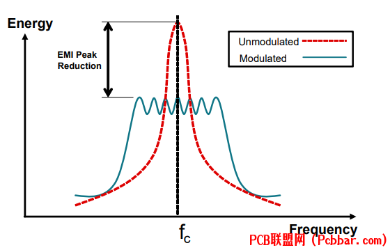

三、通过展频减少EMI影响
展频技术也叫抖频技术通常用于开关模式电源系统,以减少开关电源产生的EMI的影响。
3.1 展频概念:
展频通过将窄带信号转换为宽带信号,以将能量分散在多个频率上,从而降低 EMI 的影响。在开关稳压器中,振 荡器设置的开关频率在操作下可降低峰值能量,并分布到其他频率及其谐波。下图说明了随时间操作时钟频率 如何分散开关电源生成的能量。
在优化展频时,最重要的因素是调制指数。调制指数越大,频谱就越分散;不过,当在开关稳压器应用中分散 时,存在一些限制。调制指数是能量分散和产生的基波/谐波的因素。转换器的开关频率是电压纹波的基波频率。因此,当开关频率偏离基波频率时,会增加输出纹波、在电感器电流纹波中产生较大变化,并开始将能量分散到不需要它的频带。
3.2 其他EMI降低的方法:
