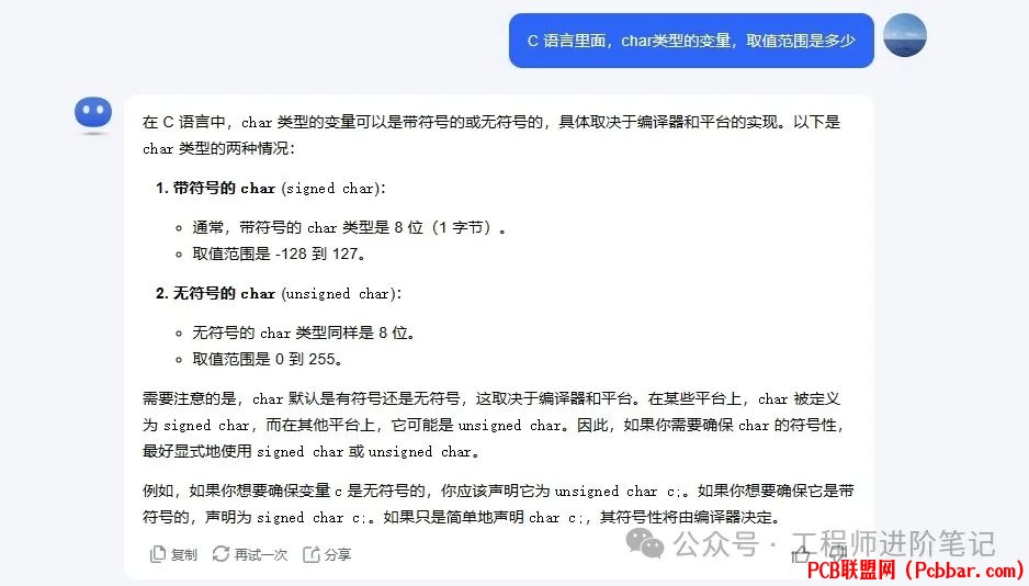

    网上一搜 “c 语言 char 类型变量的取值范围”,果然,答案马上就出来了。
    $ ^( C% f3 e& t3 H( v6 J9 \

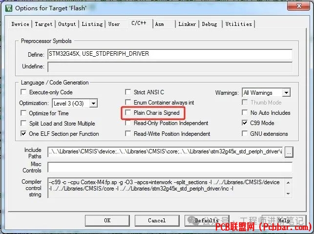

    " E& v% [- _- q4 l) G对于 char 类型定义的变量是有符号数还是无符号数,其实是由编译器和平台来指定的,也就是说,当我们直接用 char 来定义变量的时候,它有可能是一个无符号数。
    " X' w5 j2 _) r$ }9 i( x  L就是因为我当时用的编译器和平台,把 char 类型的变量指定为无符号类型了,当我对一个无符号类型的变量赋予一个负数值的时候,问题就出现了。
    , i" P, ^- D5 i. j看了一下 MDK 编译器里面的选项,可以强制指定 char 类型的变量为有符号类型,对于 GCC编译器,可以使用 -fsigned-char 选项。0 n4 k+ X: u  u
    : B2 v4 o$ x2 z) k* p但是,为了代码有比较好的可移植性,一般建议我们对字符变量进行显式定义,比如:有符号使用 signed char 进行定义,无符号使用 unsigned char 进行定义
    " b1 ~# _$ L+ K$ q3 F* K% f, w而对于其他数据类型,比如 int , short , long , float , double 等等,则不存在类似于 char 之类的情况,这些数据类型的符号位通常都是确定好的。! n  c) `- H3 y" u5 k8 E! e
