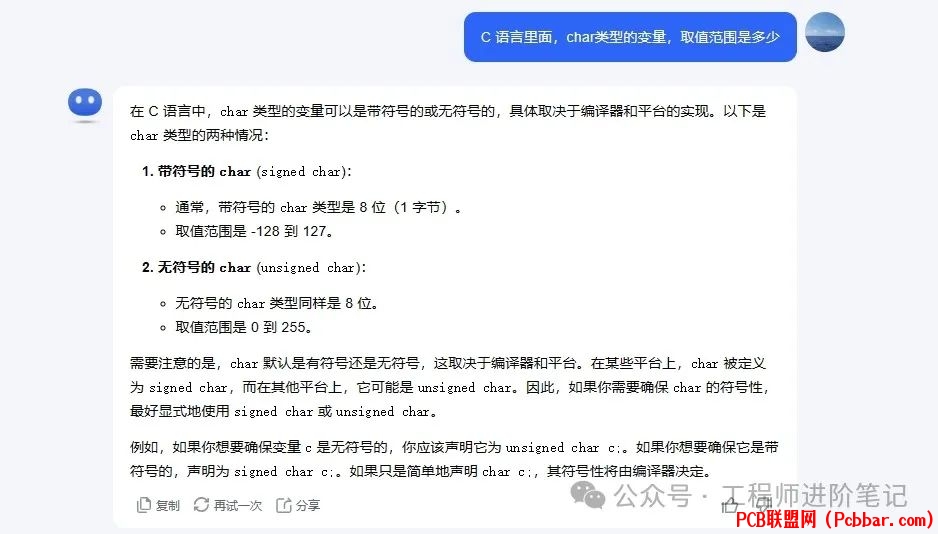

    9 M5 A$ z+ A, }! V& o网上一搜 “c 语言 char 类型变量的取值范围”,果然,答案马上就出来了。% T; Q7 x: s$ _  S* L

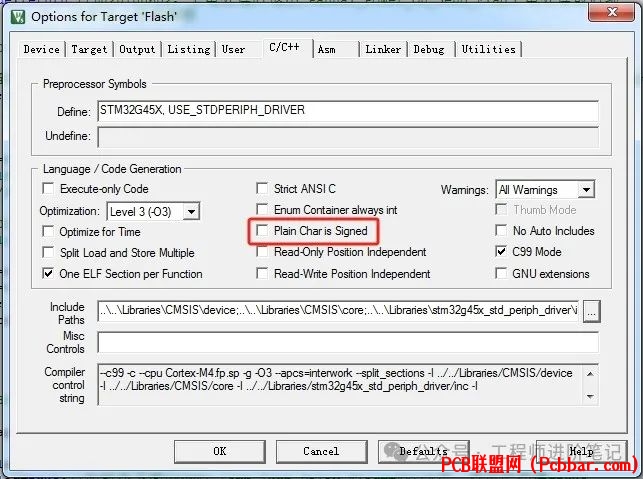

    % K/ L! ^0 D' p% u  Z0 X8 `对于 char 类型定义的变量是有符号数还是无符号数,其实是由编译器和平台来指定的,也就是说,当我们直接用 char 来定义变量的时候,它有可能是一个无符号数。& J8 I/ z* b( q; h( L  g8 R: _
    就是因为我当时用的编译器和平台,把 char 类型的变量指定为无符号类型了,当我对一个无符号类型的变量赋予一个负数值的时候,问题就出现了。
    + H7 C. e* b% O3 ~" K看了一下 MDK 编译器里面的选项,可以强制指定 char 类型的变量为有符号类型,对于 GCC编译器,可以使用 -fsigned-char 选项。) ]& I( ^: M, d5 P( h
    1 Q9 {* M& g6 x9 ?; Q  L8 c但是,为了代码有比较好的可移植性,一般建议我们对字符变量进行显式定义,比如:有符号使用 signed char 进行定义,无符号使用 unsigned char 进行定义! i! c- A; f- X; l5 f
