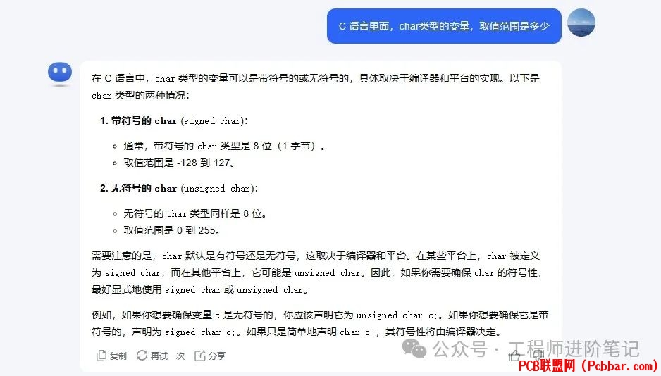

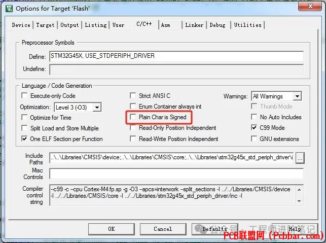

情况是这样的,我之前在开发一个物联网产品的时候,这款产品里面有涉及到温度数据的采集,需要把环境温度上报到服务器,然后同步到其他终端进行显示。
/ @5 F" ~- F9 t6 N9 m4 P然后我心里面想,通常环境温度一般在负几十度到正几十度的区间,采用 char 类型的变量,其取值范围在 -127 ~ 127,一般都是足够的。' k$ t' q) c4 L& C7 U* S+ m
(原谅我的不严谨,对于整型值,一般建议用 int,为了省字节空间,所以用了char 类型)0 f% {8 B) M* }
: ?% C& ~- C- {: M* G" i
于是,我通常会写出类似以下的代码:
  • int update_temperature(void){    char temp_value = 0;        temp_value = get_temperature_value();    //获取温度值      update_to_cloud(temp_value);    //上传到云端}( s( |" C$ m. J: h# t
    上述代码,采集完温度之后用char类型的变量保存起来,然后上传到云端服务器里面。
    : n3 A- [* C& o1 l在进行低温环境(-10℃)测试的时候,我发现了一种非常奇怪的现象,其他终端里面显示的温度值,居然是246摄氏度,好家伙,直接就收到了温度过高的告警信息。
    ' [+ t, U7 q5 p+ w# d
    * E0 z& R9 W! m- a- d百思不得其解,我明明用 char 类型的变量去定义一个温度值,并且也没有超过无符号数的取值范围,按理来说应该是正确的才对。! T6 N, q) {! l( K1 x) R& I
    而且这现象有一个规律,当温度是-10时,显示246,当温度是-20时,显示236,这些现象的绝对值相加,等于256。5 O/ d0 x& |+ v; T% Z8 I9 E  S; A
    我突然意识到,关于 char 类型变量的取值范围,应该有一些知识点是我还没有了解清楚的。~
    & B+ N  e3 F  _: W  a$ K8 i: V. d网上一搜 “c 语言 char 类型变量的取值范围”,果然,答案马上就出来了。
    $ Y8 y4 ^; [- G
    % Q' x/ ~3 f2 d对于 char 类型定义的变量是有符号数还是无符号数,其实是由编译器和平台来指定的,也就是说,当我们直接用 char 来定义变量的时候,它有可能是一个无符号数。
    0 X) f/ i" Q9 M5 f& ?3 i8 I就是因为我当时用的编译器和平台,把 char 类型的变量指定为无符号类型了,当我对一个无符号类型的变量赋予一个负数值的时候,问题就出现了。
    / L* T/ w+ h; @2 e$ E! K7 S看了一下 MDK 编译器里面的选项,可以强制指定 char 类型的变量为有符号类型,对于 GCC编译器,可以使用 -fsigned-char 选项。! P* c1 q. D' d8 e$ x
    % S+ ]0 C8 s( k: o3 `. E& v# n  x但是,为了代码有比较好的可移植性,一般建议我们对字符变量进行显式定义,比如:有符号使用 signed char 进行定义,无符号使用 unsigned char 进行定义
    # A3 V( b" m- {" T8 F9 c1 P而对于其他数据类型,比如 int , short , long , float , double 等等,则不存在类似于 char 之类的情况,这些数据类型的符号位通常都是确定好的。
    7 t" I: n9 y* |% d. C基础不牢,又浪费了一个下午。
