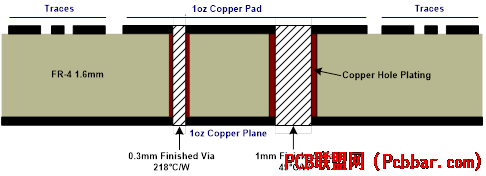

过孔具有热阻,这就意味着每当热量流经时,过孔两端会有一定温差,其测量单位为摄氏度/每瓦特。所以,为最大限度地降低热阻,提高过孔的散热效率,过孔应设计大一点,且孔内的覆铜面积越大越好(见图2)。
图 2:过孔横截面

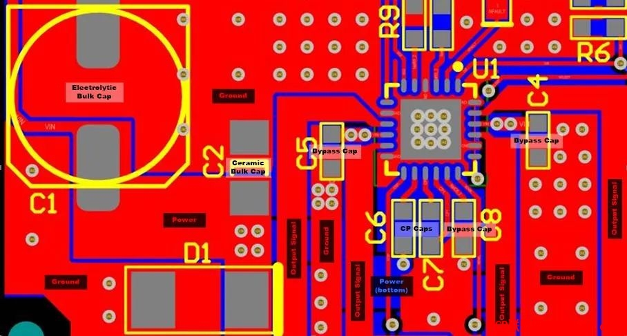

电机驱动IC的元件贴装指南与其他电源IC相同。旁路电容应尽可能靠近器件电源引脚放置,且旁边需放置大容量电容。许多电机驱动IC会使用自举电容或充电泵电容,这些也应放在IC附近。
请参考图5中的元件贴装示例。图5显示了MP6600步进电机驱动的双层板PCB布局。大部分信号走线直接布置在顶层。电源走线从大容量电容绕到旁路,并在底层使用多个过孔,在更换层的位置使用多个过孔。
图5: MP6600 元件贴装

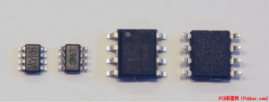

标准的引线封装(如 SOIC 和 SOT-23 封装)通常用于低功率电机驱动器中(图 6)。
图 6: SOT 23 和 SOIC 封装

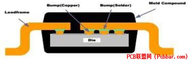

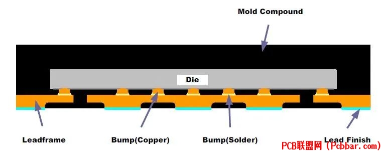

为了充分提高引线封装的功耗能力,MPS公司采用 “倒装芯片引线框架” 结构(图 7)。在不使用接合线的情况下,使用铜凸点和焊料将芯片粘接至金属引线,从而可通过引线将热量从芯片传导至 PCB。
图 7: 倒装芯片引线框架
通过将较大的铜区域连接至承载较大电流的引线,可优化热性能。在电机驱动器 IC 上,通常电源、接地和输出引脚均连接至铜区域。

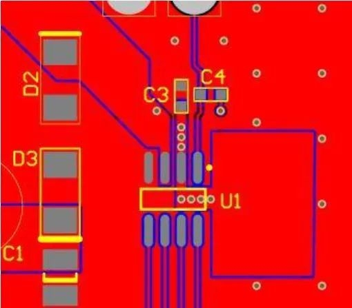

图 8 所示为“倒装芯片引线框架”SOIC 封装的典型 PCB 布局。引脚 2
为器件电源引脚。请注意,铜区域置于顶层器件的附近,同时几个热通孔将该区域连接至 PCB 背面的铜层。引脚 4
为接地引脚,并连接至表层的接地覆铜区。引脚 3(器件输出)也被路由至较大的铜区域。

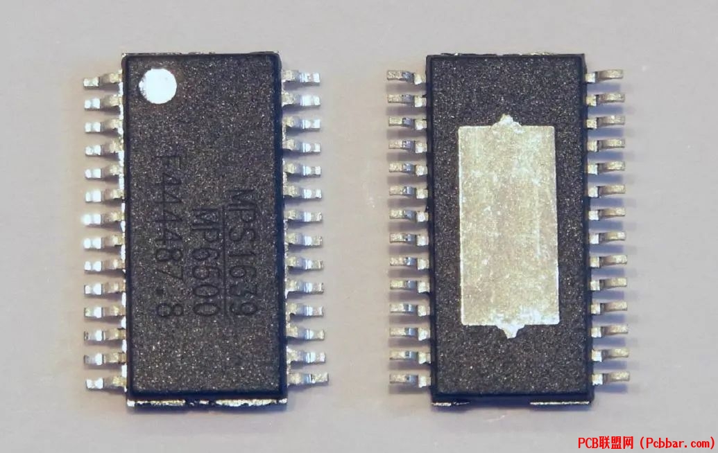

TSSOP 封装为长方形,并使用两排引脚。电机驱动器 IC 的 TSSOP 封装通常在封装底部带有一个较大的外露板,用于排除器件中的热量(图9)。

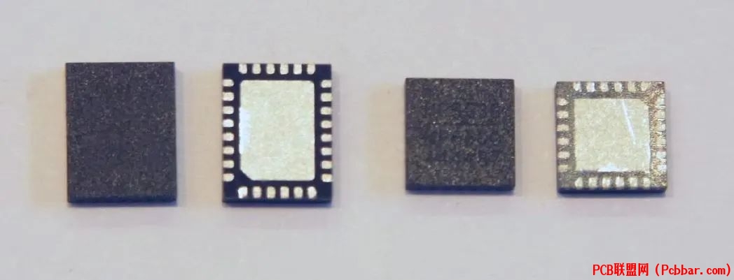

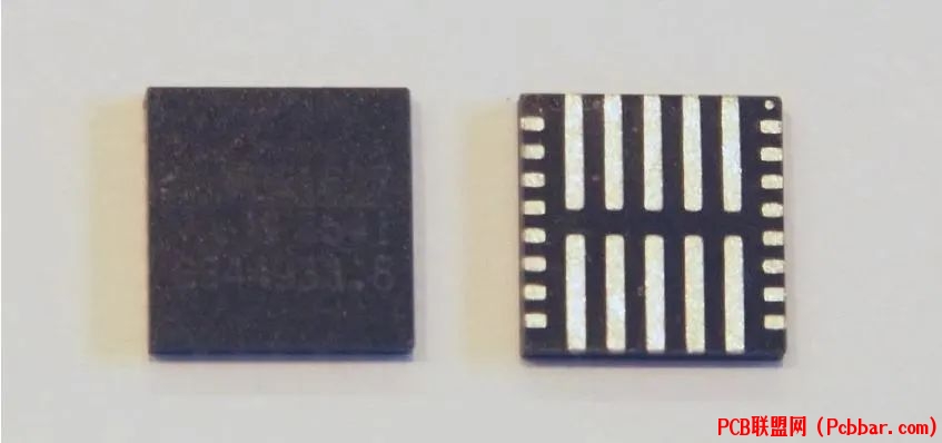

QFN 封装为无引线封装,在器件外缘周围带有板,器件底部中央还带有一个更大的板(图 10)。这个更大的板用于吸收芯片中的热量。.
图 10: QFN 封装

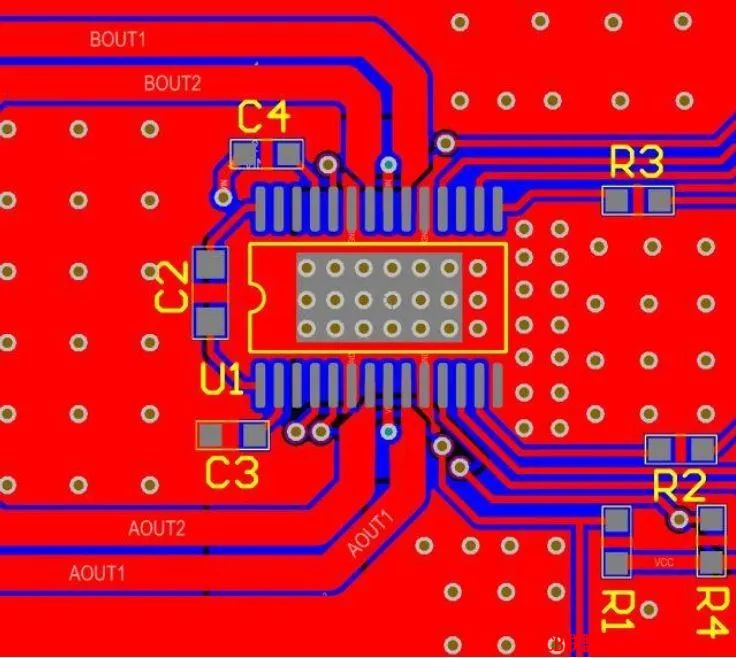

为排除这些封装中的热量,外露板必须进行良好的焊接。外露板通常为接地电位,因此可以接入 PCB 接地层。在图 11 的 TSSOP 封装的示例中,采用了一个 18 通孔阵列,钻孔直径为 0.38 mm。该通孔阵列的计算热阻约为 7.7°C/W。
图 11: TSSOP PCB 布局
通常,这些热通孔使用 0.4 mm 及更小的钻孔直径,以防止出现渗锡。如果 SMT 工艺要求使用更小的孔径,则应增加孔数,以尽可能保持较低的整体热阻。

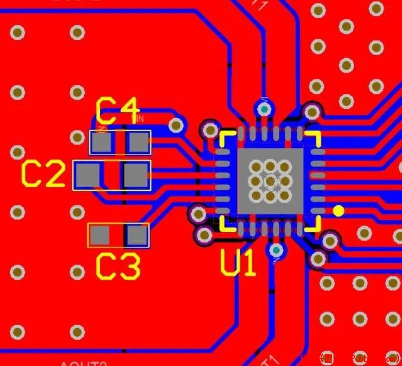

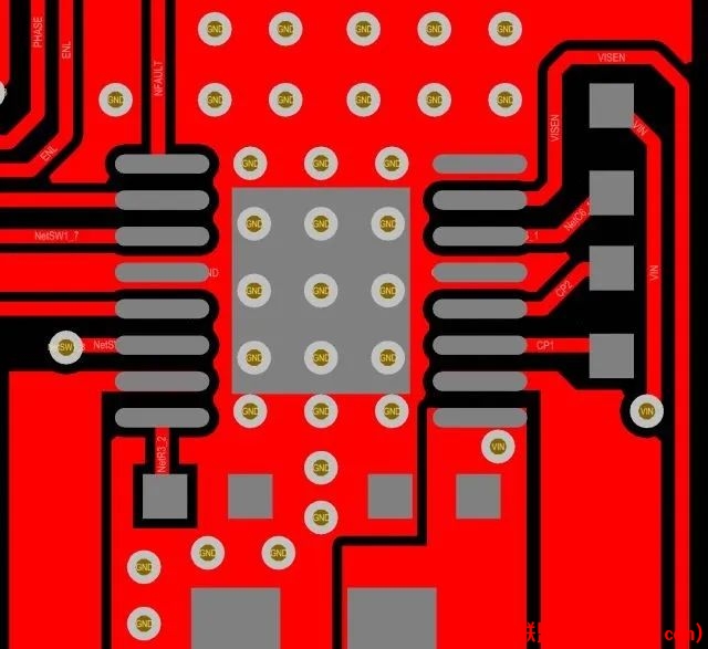

图 12 中的 PCB 布局所示为一个小型的 QFN (4 × 4 mm) 器件。在外露板区域中,只容纳了九个热通孔。(见图 12) 因此,该 PCB 的热性能不及图 11 中所示的 TSSOP 封装。

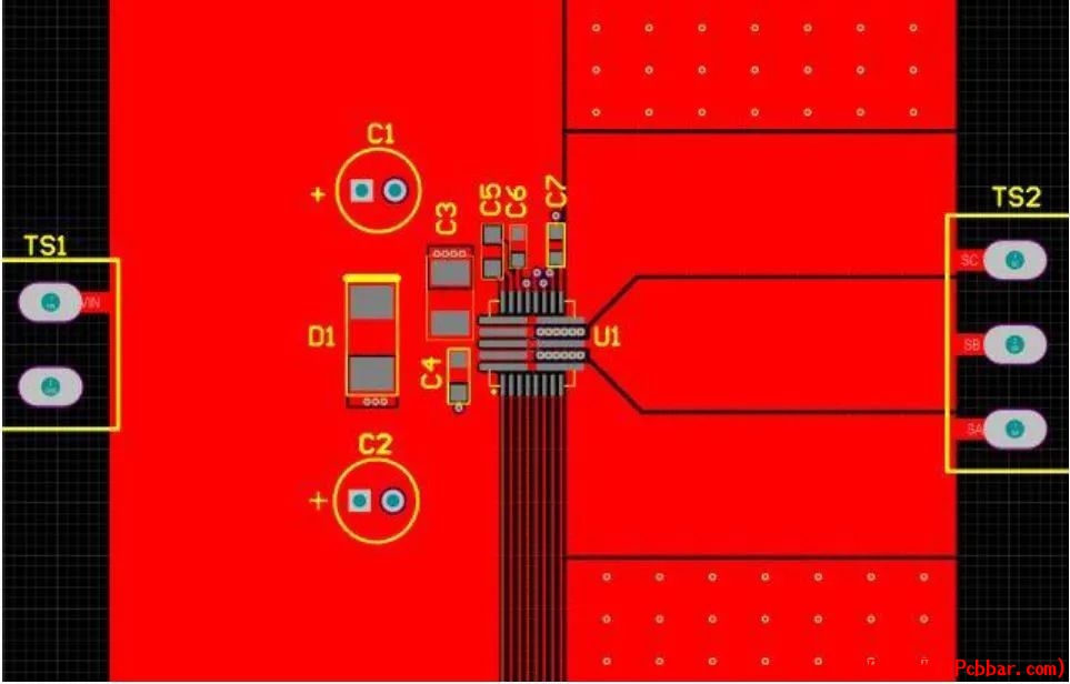

小通孔可置于板区域内,类似于常规 QFN 封装。在带有电源和接地层的多层板上,通孔可直接将这些板连接至各层。在其他情况下,铜区域必须直接连接至板,以便将 IC 中的热量吸入较大的铜区域中。
图15: FCQFN PCB 布局
图15 显示了所示为 MPS 公司的功率级 IC MP6540 。该器件具有较长的电源和接地板,以及三个输出口。请注意,该封装只有 5mmx5mm。
器件左侧的铜区域为功率输入口。这个较大的铜区域直接连接至器件的两个电源板。
三个输出板连接至器件右侧的铜区域。注意铜区域在退出板之后尽可能地扩展。这样可以充分将热量从板传递到环境空气中。
同时,注意器件右侧两个板中的数排小通孔。这些板均进行了接地,且 PCB 背面放置了一个实心接地层。这些通孔的直径为 0.46 mm,钻孔直径为 0.25 mm。通孔足够小,适合置于板区域内。
