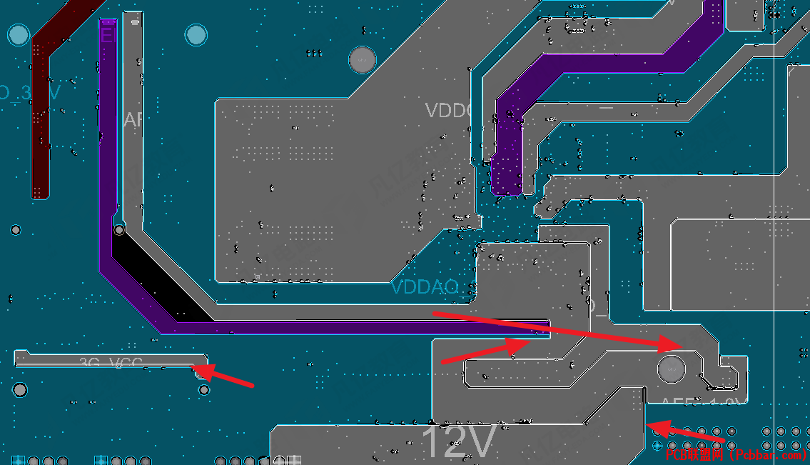

楼主: lyh.123456
[作业已审核] 刘用华+T972+PCB设计

发表于 2024-8-8 14:33:45 | 显示全部楼层
差分线搞成这样。那还有走差分的必要吗

发表于 2024-8-8 14:35:04 | 显示全部楼层
DDR的信号要包裹在ddr的电源之内

发表于 2024-8-8 14:36:16 | 显示全部楼层
已经是8层设计了,这些小的电源是不是可以在走线层处理呢,这样就不用把电源层分割的那么裂了呢

发表于 2024-8-10 10:56:29 | 显示全部楼层
还有没有呢?请多多指出来,这些地方确实是考虑得不好,谢谢指教。
