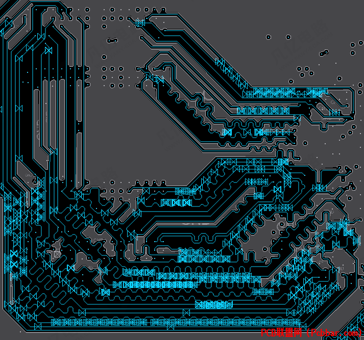

发表于 2024-8-5 11:50:05 | 显示全部楼层 |阅读模式
请老师提出宝贵的意见

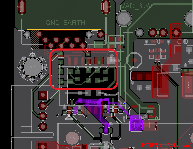

发表于 2024-8-8 14:20:31 | 显示全部楼层
这出来是网口的差分。你看你走成什么样了?
7615
3万
36992
最佳新人
发表于 2024-8-8 14:21:27 | 显示全部楼层
ESD器件位置要靠近变压器放置,先过esd器件,然后再过阻容器件

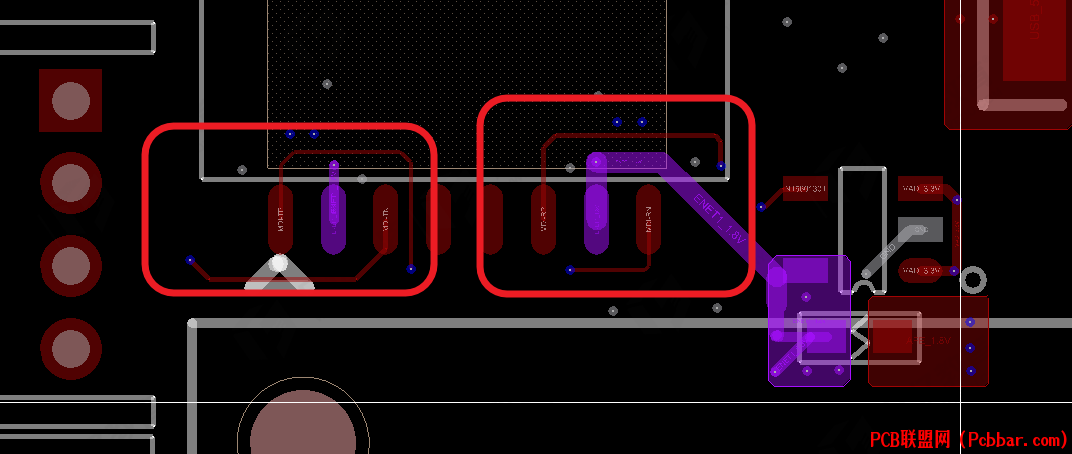

发表于 2024-8-8 14:22:05 | 显示全部楼层
这些器件尽量不要放在变压器里面

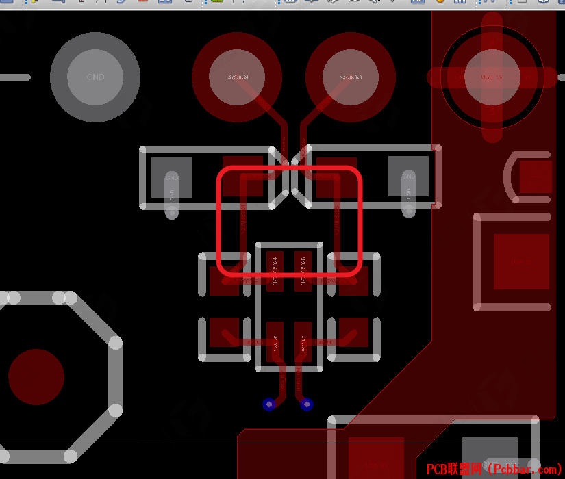

发表于 2024-8-8 14:22:56 | 显示全部楼层
USB信号是不是可以更靠近一些,按差分间距走呢

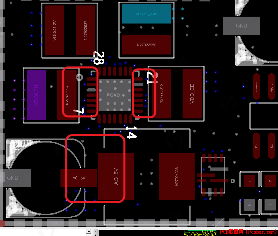

发表于 2024-8-8 14:27:02 | 显示全部楼层
器件间距是不是放的太近了一些

发表于 2024-8-8 14:29:29 | 显示全部楼层
DDR区域尽量不要走别的信号
7615
3万
36992
最佳新人
发表于 2024-8-8 14:31:50 | 显示全部楼层
DDR的信号要满足3W间距
7615
3万
36992
最佳新人
发表于 2024-8-8 14:32:44 | 显示全部楼层
LVDS差分信号是不是太近了呢
