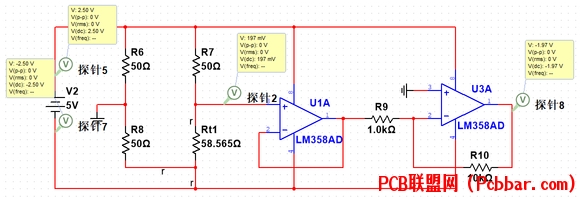

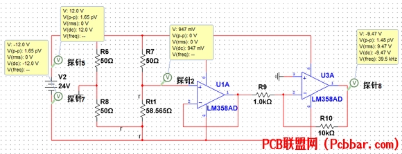

图1是同向放大器,图2是反向放大器,都放大电桥的输出电压,但为什么图1不能正常工作,图2可以

发表于 2024-4-9 10:54:41 | 显示全部楼层
V1调到12V,24V看看
825
683
683
发表于 2024-4-9 10:55:00 | 显示全部楼层
V1改成24V,两者输出电压大小就基本一致了
