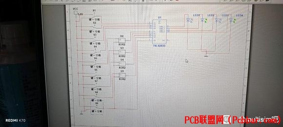

用一片74283芯片,通过异或门,当m=0,实现加法,当m=1,实现减法。我做的哪里出错了,大伙都帮忙看看

功能和结果都没错呀!注意:U1的端子中,后缀(下标)数字大的是高位,并不是按位置高低。
虽然是仿真,但应尽可能的“真”,因此存在几点不足:①应采用有实际型号的异或门(如74LS86),而非纯虚拟的XOR。②LED应串接限流电阻。

电路没啥问题
计算溢出了而已
