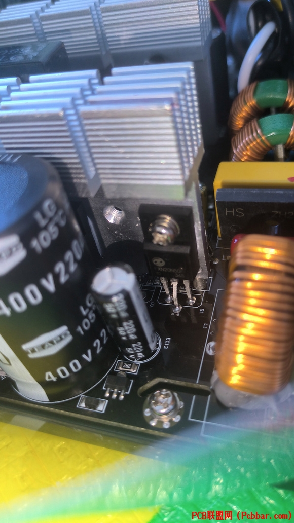

玄武550V4评测拆解

整流桥为GBU1006 600V10A,pfc电感有打搅固定

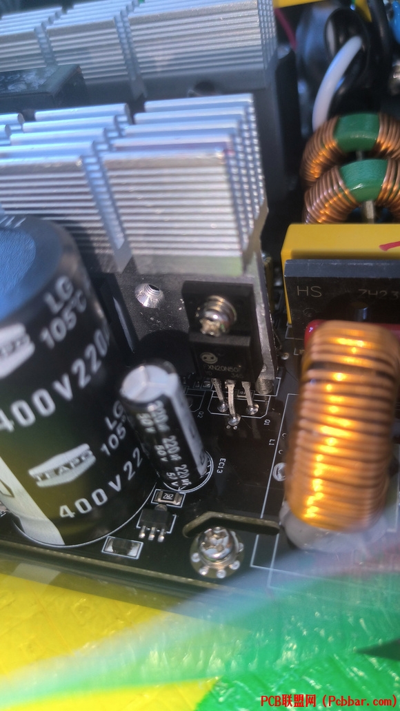

PFC MOS为深圳复芯半导体 500V12.2A(TC100度),20A(TC25度)
主开关管为深圳复芯半导体 500V12.2A*2(TC100度),20A(TC25度)
二极管看不见

大电容为,智宝LG系列400V220μf并联,(2000H)
