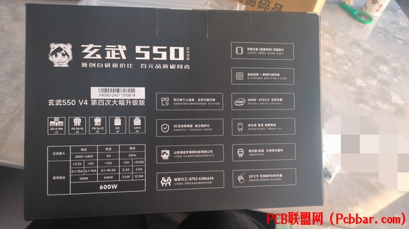

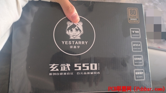

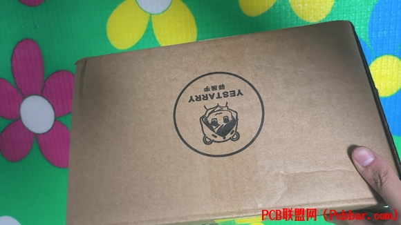

外包装与内包装

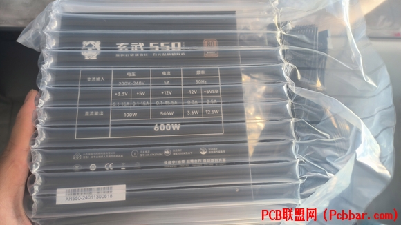

电源内部有气泡柱保护,降低运输中损坏概率

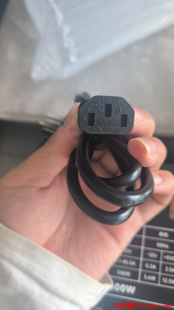

AC线材为南科实业3X0.75 10A品字线材,经过3c认证

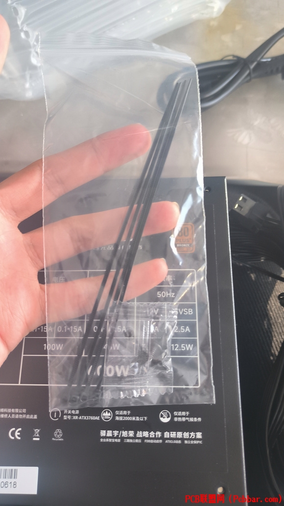

赠送4根扎带辅助理线

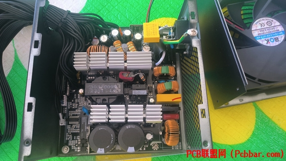

拆了,内部一览

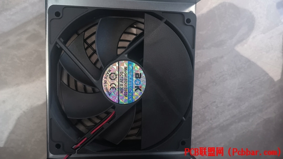

宝迪凯BDK/BOK FDB轴承风扇,12V0.3A,最高2200转,有导流板导流风向,降低发热量大的地方热量

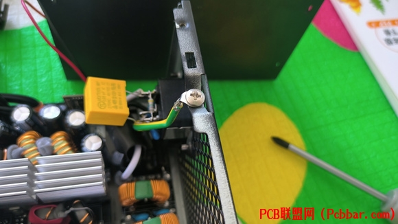

AC零火线穿过磁环,地线接入外壳,接口处小板为智能启停控制芯片
