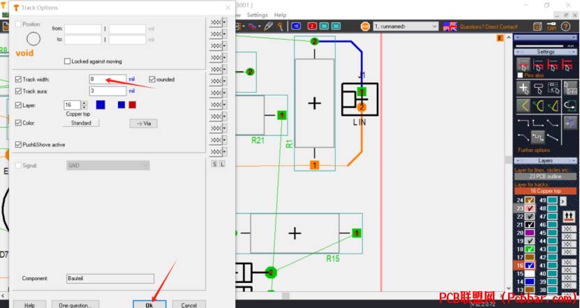

" d8 n4 m5 v1 p. h( M( L2 r点击走线标志后,在走线前或者走线过程中按快捷键[ O ]可以修改线宽
