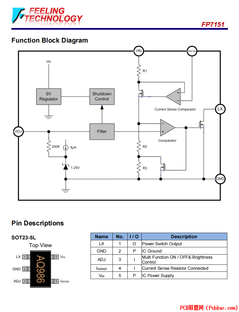

一般说明
FP7151是一个连续模式感应降压变频器。它可以驱动单个或多个系列连接的led。FP7151包括输出开关和高侧输出电流传感电路,它使用外部电阻器来设置平均输出电流。输出电流也可以通过应用一个外部信号到“ADJ”引脚来调整。ADJ引脚将接受直流电压或PWM波形。PWM滤波器组件包含在芯片中。对ADJ引脚施加0.2V以下的电压将关闭输出。
FP7151可在SOT23-5L软件包中提供,并为应用程序领域提供了节省空间的PCB。
特征
700mA输出电流
内部0.7Ω26V电源MOSFET开关
宽7-26V操作输入范围
20μA关机模式电流
典型的4%输出电流精度
信号针开/关和亮度控制
可调软启动
高达95%效率
高达1MHz开关频率
内部调光滤光器
包:SOT23-5L
应用
低压卤素更换LED
LED备用照明
