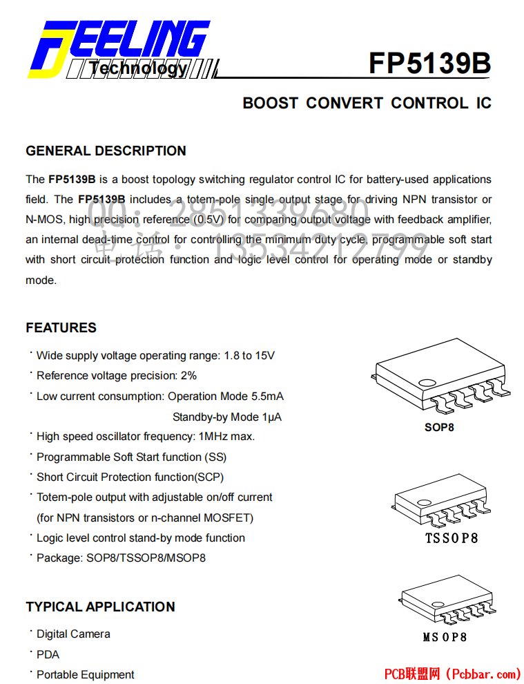

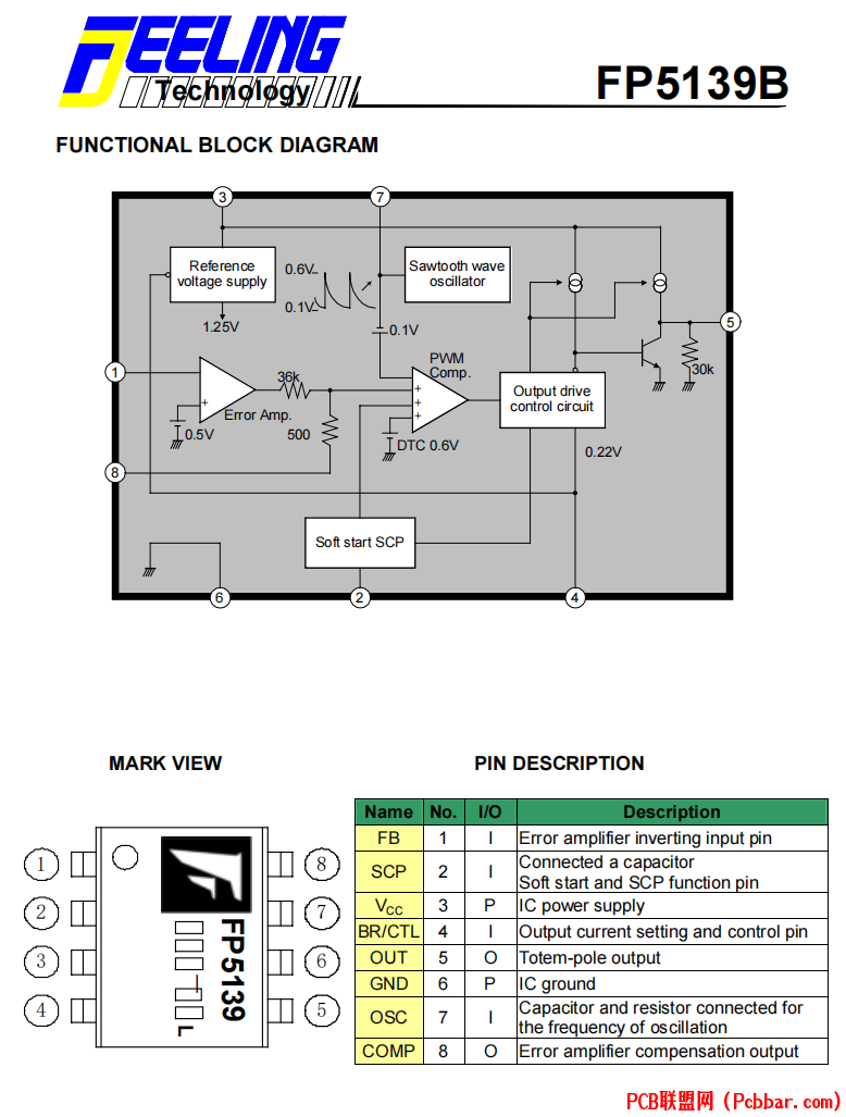

FP5139是一种升压拓扑开关调节器控制IC。FP5139包括用于驱动NPN晶体管或N-MOS的图腾柱单输出级,用于比较输出电压的高精度参考电压(0.5V),用于控制最小占空比的内部占空时间控制、具有短路保护功能的可编程软启动和用于操作模式或待机模式的逻辑电平控制。
特征
宽电源电压工作范围:1.8-15V
精度参考电压:0.5V±2%
低电流消耗:5.5 mA工作模式
低电流消耗:1μA待机模式
高振荡器频率:最大1MHz。
图腾极输出,可调开/关电流(用于NPN晶体管或n通道MOSFET)
逻辑电平控制备用模式功能
可编程软启动功能(SS)
短路保护功能(SCP)
包:TSSOP-8L
