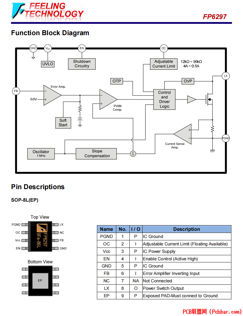

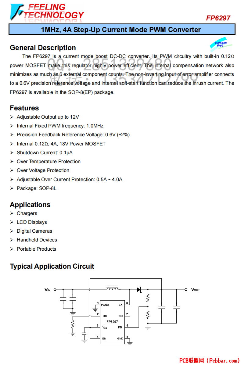

一般说明
FP6297是一个电流模式升压DC-DC转换器。它的PWM电路内置0.12Ω功率MOSFET使该调节器高效。内部补偿网络还可以最小化多达6个外部组件计数。误差放大器的非反相输入连接到一个0.6V的精度参考电压,内部的软启动功能可以降低涌入电流。FP6297可在SOP-8(EP)软件包中获得。
特征
可调输出高达12V
内部固定PWM频率:1.0MHz
精度反馈参考电压:0.6V(±2%)
内部0.12Ω,4A,18V电源MOSFET
关闭电流:0.1µA
过温度保护
过电压保护
可调过电流保护:0.5A~4.0A
包:SOP-8L
应用
充电器
液晶显示
数码相机
手持设备
便携式产品
