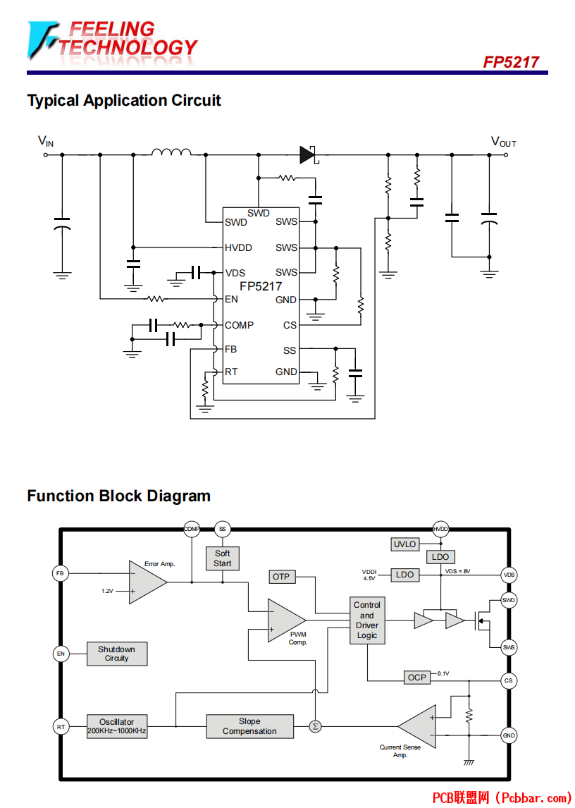

FP5217是用于广泛工作电压应用的升压拓扑开关调节器。其内置的15mΩ功率MOSFET使该调节器具有高度的功率高效。误差放大器的非反相输入连接到一个1.2V的精度参考电压。它具有由外部电阻器设置的可编程开关频率,并且可编程电感器的峰值电流极限将电阻器从CS连接到GND。电流模式控制和外部补偿网络使系统稳定简单灵活。
FP5217可在小占地面积的TSSOP-14L(EP)包中使用,以适合为应用领域节省空间的PCB布局。
