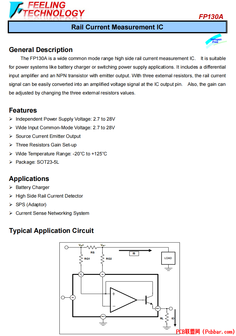

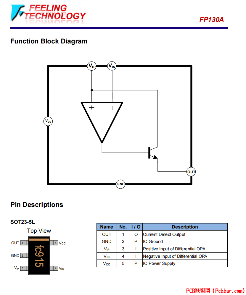

一般说明
FP130A是一种宽共模范围高侧轨电流测量IC。它适用于电源系统,如电池充电器或开关电源的应用。它包括一个差分输入放大器和一个具有发射极输出的NPN晶体管。有三个外部电阻,轨道电流信号可以很容易地转换为IC输出引脚的放大电压信号。此外,还可以通过改变这三个外部电阻器的值来调整增益。
特征
独立电源电压:2.7至28V
宽输入共模电压:2.7至28V
源电流发射器输出
三电阻增益设置
宽温度范围:-20℃至+125℃
包:SOT23-5L
应用
电池充电器
高侧轨电流检测器
SPS(适配器)
电流感应网络系统
