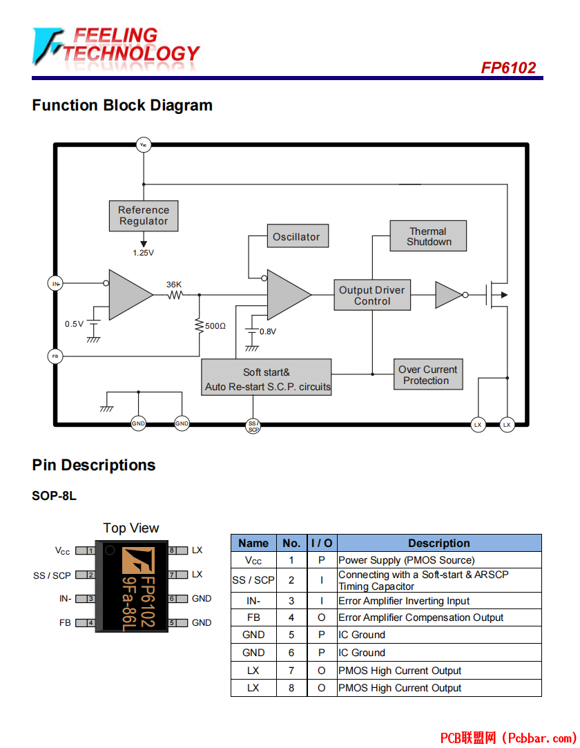

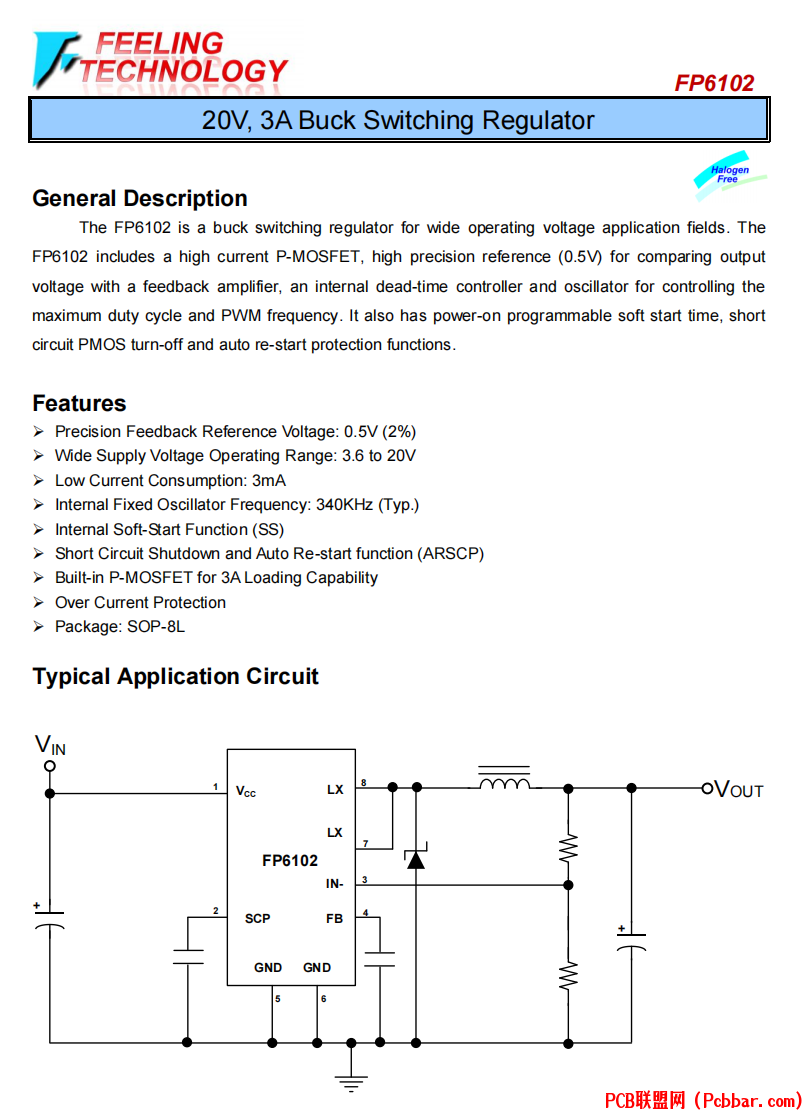

FP6102是一种用于广泛工作电压应用领域的降压开关调节器。FP6102包括高电流P-MOSFET,用于将输出电压与反馈放大器进行比较的高精度参考(0.5V),内部死时间控制器和用于控制最大占空比和PWM频率的振荡器。它还具有开机可编程软启动时间、短路PMOS关闭和自动重新启动保护功能。
特征
精密反馈参考电压:0.5V(2%)
宽电源电压工作范围:3.6至20V
低电流消耗:3 mA
内部固定振荡器频率:340 KHz(类型)
内部软启动功能(SS)
短路关闭和自动重新启动功能(ARSCP)
内置P-MOSFET用于3A加载能力
过电流保护
包:SOP-8L
