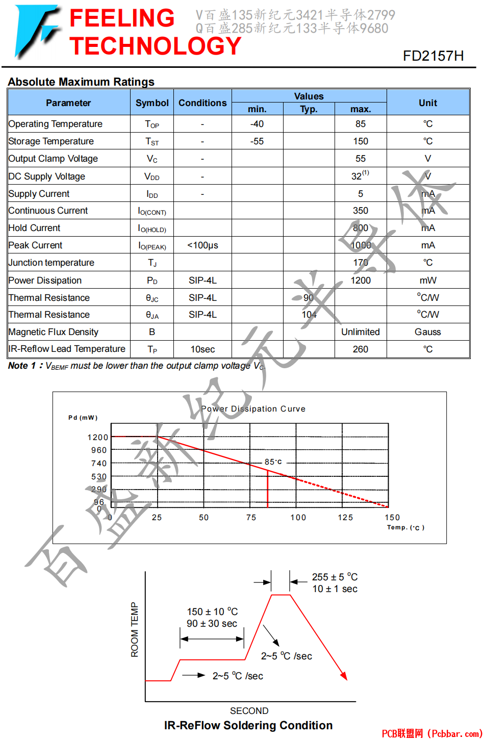

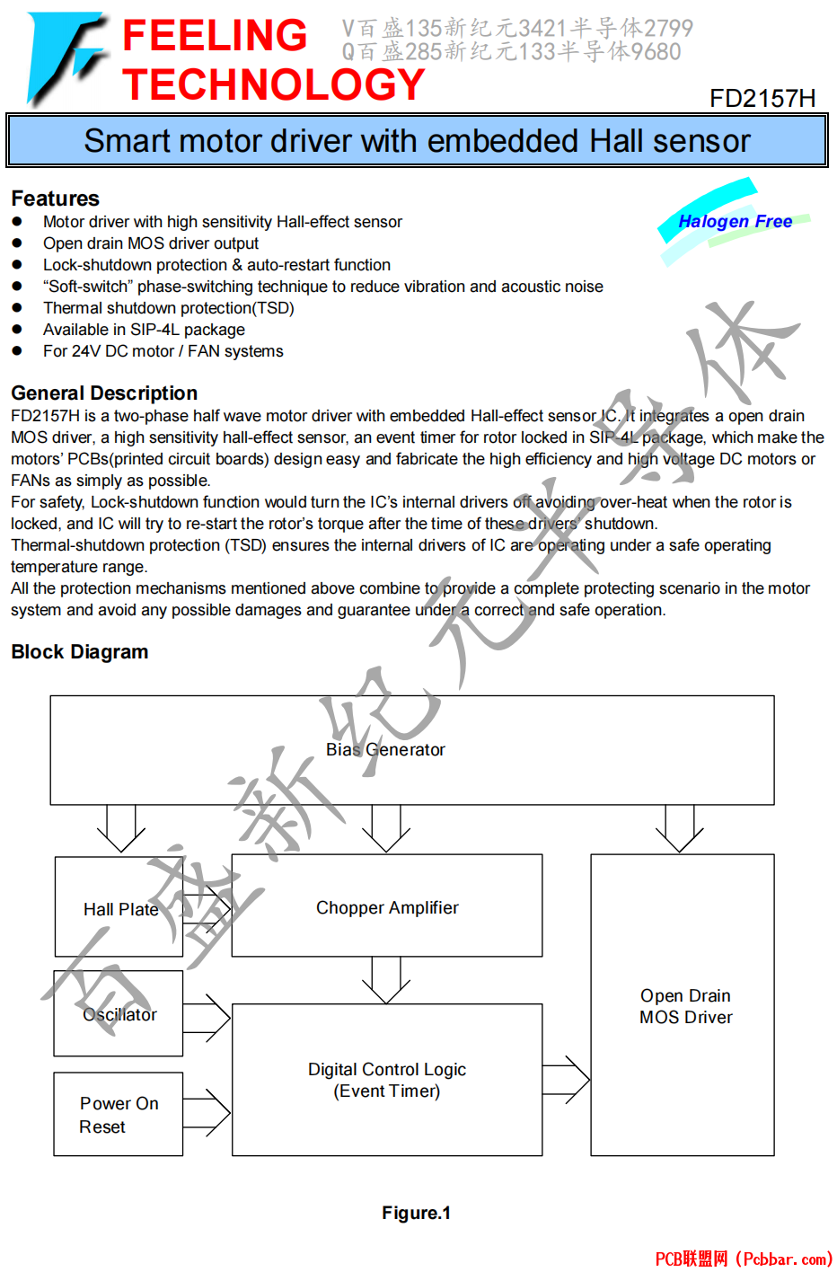

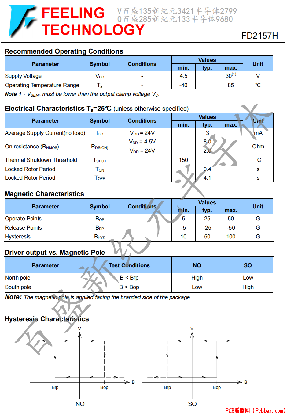

特征
电机驱动器与高灵敏度霍尔效应传感器
开漏MOS驱动器输出
锁关闭保护和自动重启功能
“软开关“相切换技术减少振动和声噪音
热关闭保护(TSD)

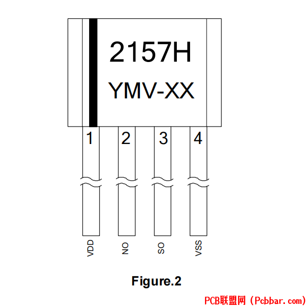

可在SIP-4L包
24V直流电机/风扇系统
一般说明
FD2157H是一种嵌入式霍尔效应传感器IC的两相半波电机驱动器。它集成了一个开式漏极MOS驱动器,一个高灵敏度的霍尔效应传感器,一个锁定在SIP-4L封装中的转子事件计时器,使电机的pcb(印刷电路板)设计简单,制造高效高压直流电机或fan尽可能简单。
为了安全起见,锁定-关闭功能将关闭IC的内部驱动器,避免在转子被锁定时过热,并且IC将尝试在这些驱动器关闭后重新启动转子的扭矩。
热停机保护(TSD)确保集成电路的内部驱动器在一个安全的工作温度范围内运行。
上述所有的保护机制结合起来,为电机系统提供了一个完整的保护场景,避免了任何可能的损害,并保证了正确和安全的运行。
