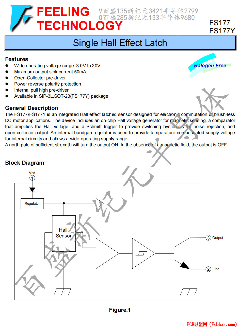

特征
宽工作电压范围: 3.0V至20V
最大输出汇电流50 mA
开放集电器预驱动器
电源反向极性保护
内部拉高预驱动器
可在SIP-3L,SOT-23(FS177Y)包
一般说明
FS177/FS177Y是一个集成的霍尔效应锁存传感器,设计用于无刷直流电机应用的电子换向。该设备包括一个用于磁传感的片上霍尔电压发生器,一个放大霍尔电压的比较器,以及一个用于为噪声抑制提供开关滞后的施密特触发器,以及开集电极输出。一个内部带隙调节器用于为内部电路提供温度补偿的电源电压,并允许一个广泛的工作电源范围。
具有足够强度的北极将打开输出。在没有磁场的情况下,输出将关闭。
