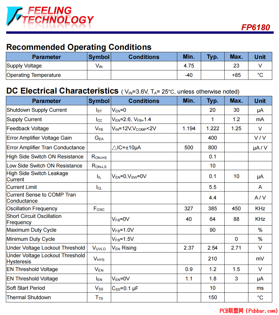

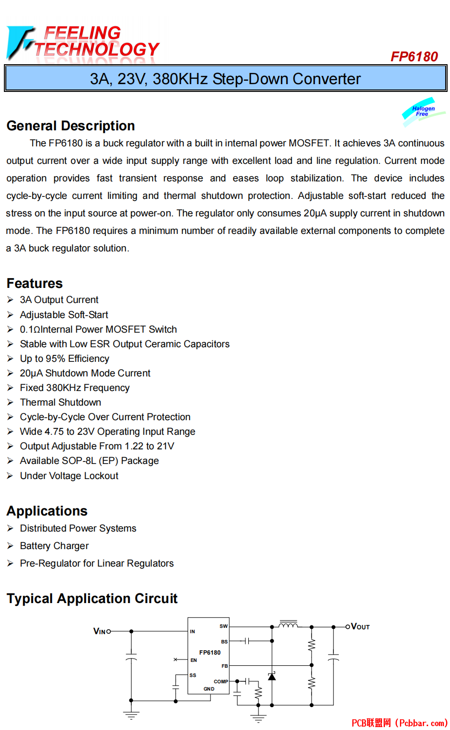

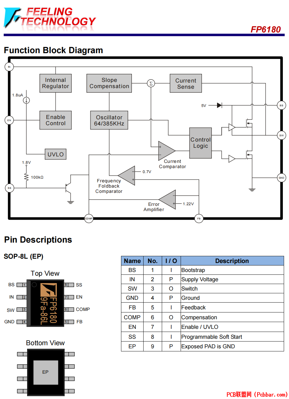

一般说明
FP6180是一个内置内部功率MOSFETMO。它在广泛的输入电源范围内实现3A连续输出电流,具有良好的负载和线路调节。电流模式的操作提供了快速的瞬态响应和简化的回路稳定。该装置包括逐循环限流和热停机保护。可调软启动减少了通电时输入源的压力。调节器在关闭模式下只消耗20μA的电源电流。FP6180需要最少数量的现成的外部组件来完成一个3A降压调节器解决方案。
特征
3A输出电流
可调软启动
0.1ΩInternal电源MOSFET开关
稳定与低ESR输出陶瓷电容器
95%效率
20μA关机模式电流
固定380 KHz频率
热关闭
循环过电流保护
宽4.75到23V操作输入范围
输出可从1.22到21V
可用SOP-8L(EP)包
电压锁定
应用
分布式电力系统
电池充电器
预调节器的线性调节器
