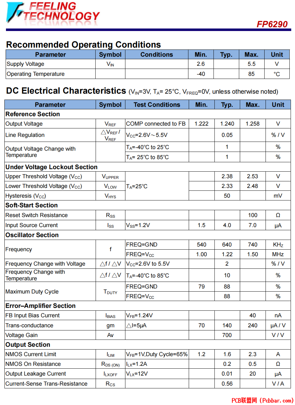

一般说明

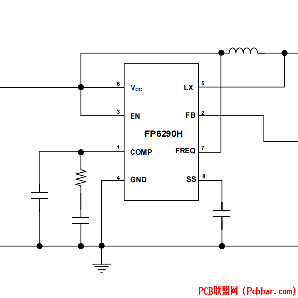

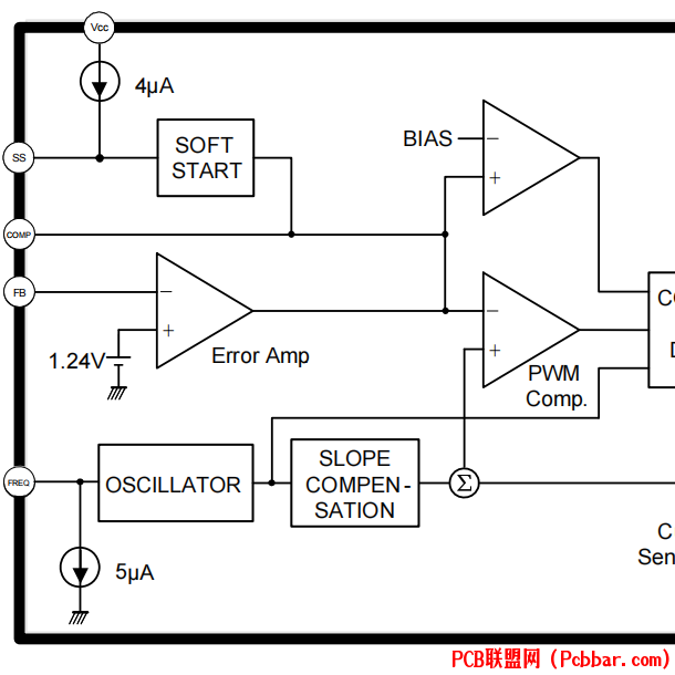

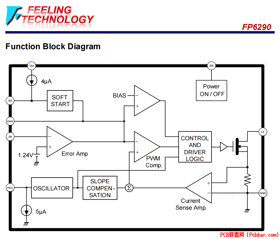

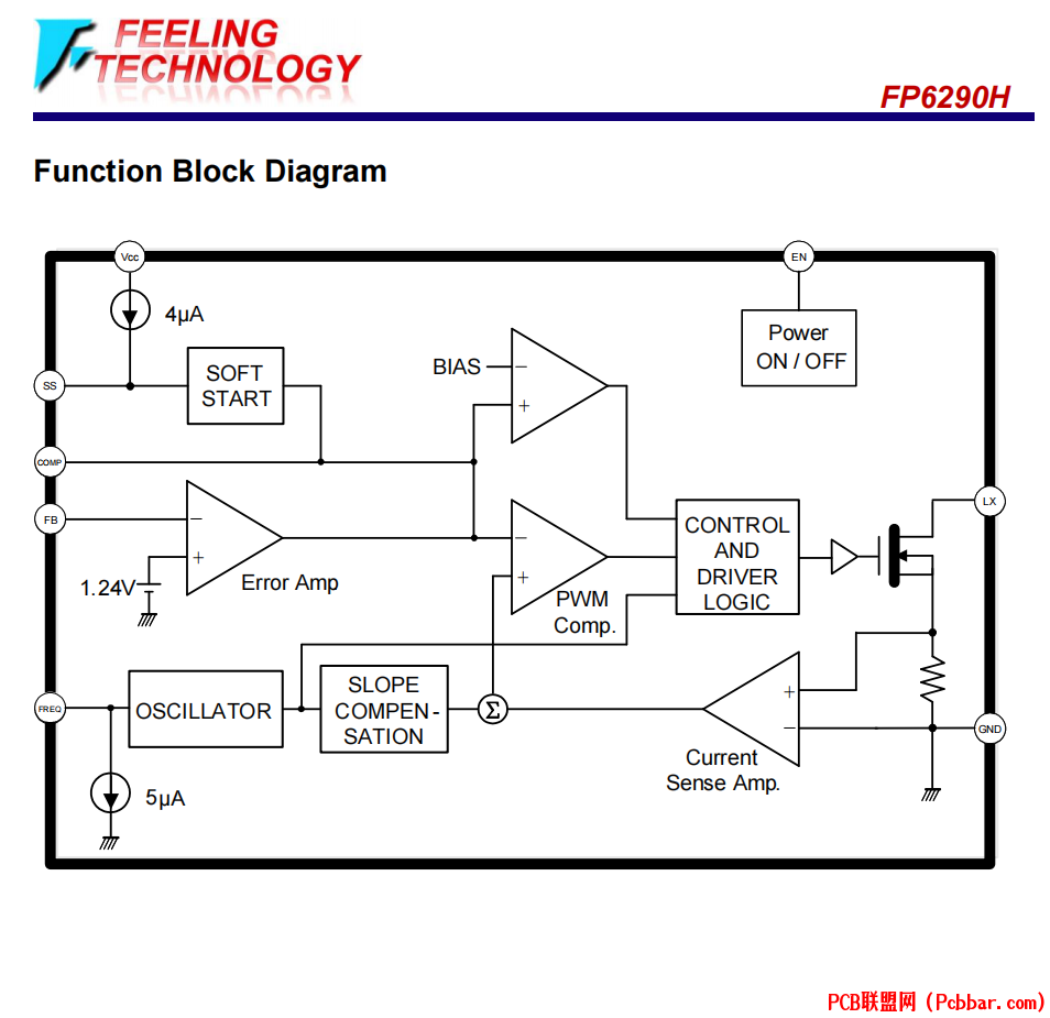

FP6290H是一个电流模式升压DC-DC转换器。它的PWM电路内置0.15Ω功率MOSFET使该转换器高功率高效。可选择的高开关频率允许更快的环路响应和容易的滤波与低噪声输出。非反相输入,它的误差放大器连接到一个内部的1.24V精度参考电压。软启动时间可以用一个外部电容器来编程,它可以设置输入电流的斜坡率。电流模式控制和外部补偿网络使系统稳定方便、灵活。
FP6290H可在SOP-8L(EP)和DFN-8L软件包中获得。结合低ESR电容器,它减少了PCB空间。
特征

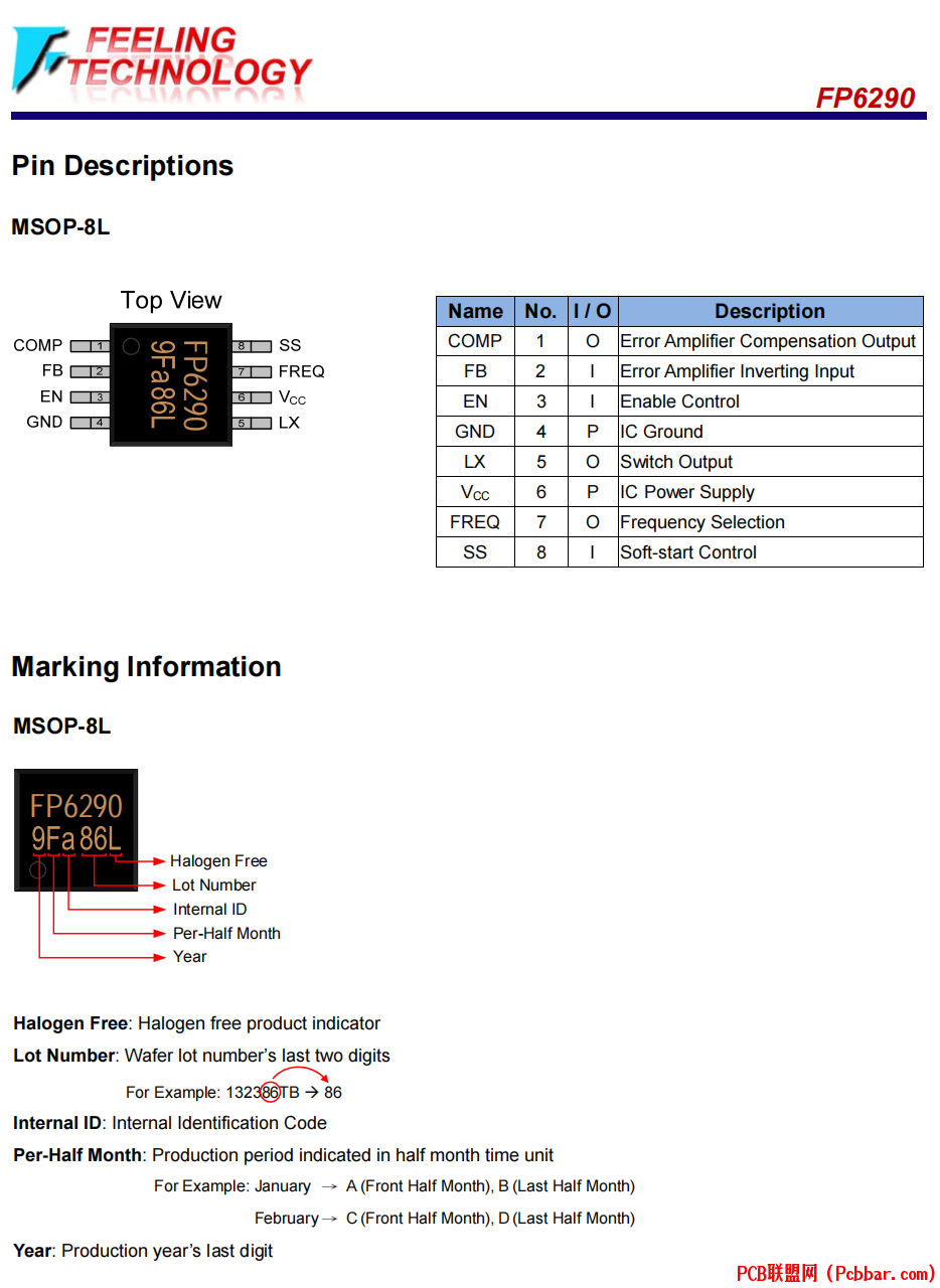

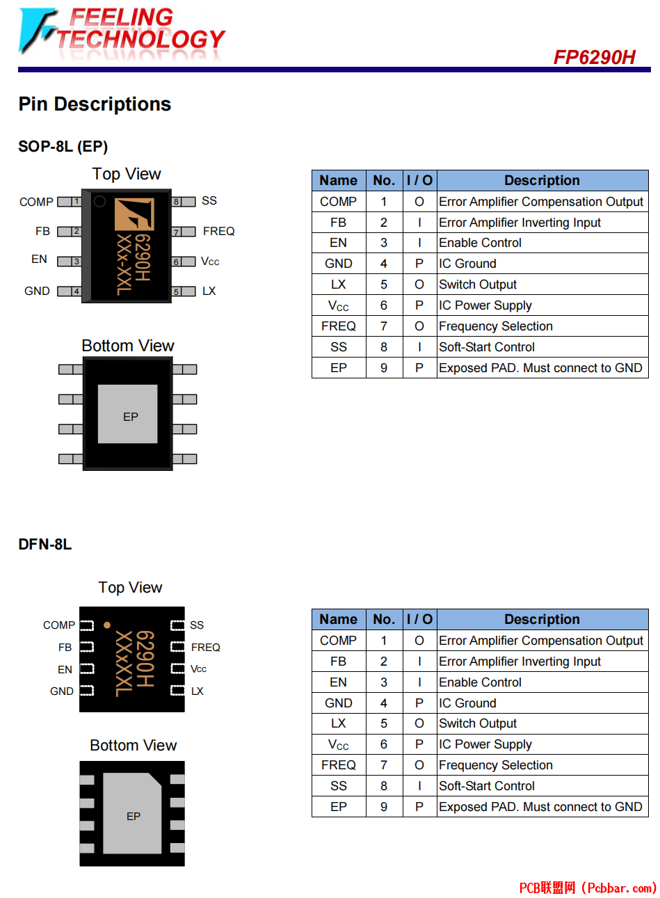

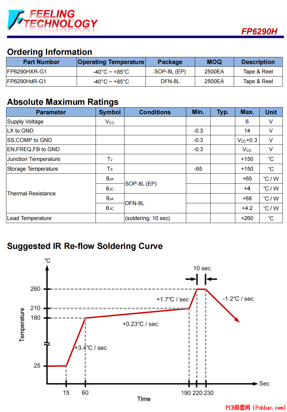

可调输出从VCC到12V
内部固定PWM频率:640 KHz/1.2MHz
频率选择针
精度反馈参考电压: 1.24V
内部0.15Ω,3A,14V电源MOSFET
外部可编程软启动功能(SS)
关机电流:0.1µA
过流保护
包: SOP-8L(EP),DFN-8L
应用
液晶显示
数码相机
手持设备
便携式产品
