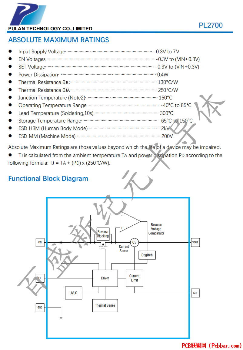

PL2700是一种经济有效、低电压、单P-MOSFET负载开关,为自供电和总线供电的通用串行总线(USB)应用进行了优化。该开关的输入范围从2.4V到5.5V,使它非常适合3V和5V系统。该开关的低RDS(ON),80mΩ,满足USB电压降要求。
PL2700还可以防止热过载,这限制了功率耗散和结温度。电流极限阈值是编程与一个电阻从设置到地面。在开启状态下的静止电源电流通常为15μA。在关闭状态下,电源电流下降小于1μA。PL2700有SOT23-5软件包

&#61548;快速瞬态响应:<2μs
&#61548;反向电流流阻塞
&#61548;热关闭保护
