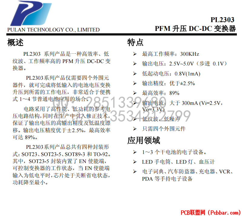

概述

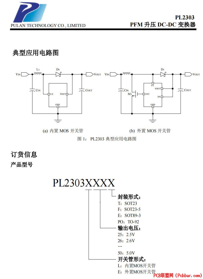

PL2303 系列产品是一种高效率、低纹波、工作频率高的 PFM 升压 DC-DC 变换器。
PL2303系列产品仅需要四个外围元器件,就可完成将低输入的电池电压变换升压到所需的工作电压,非常适合于便携式 1~4 节普通电池应用的场合。
电路采用了高性能、低功耗的参考电压电路结构,同时在生产中引入修正技术,保证了输出电压的高输出精度及低温度漂移。输出电压精度优于±2.5%,最高效率可达 89%。

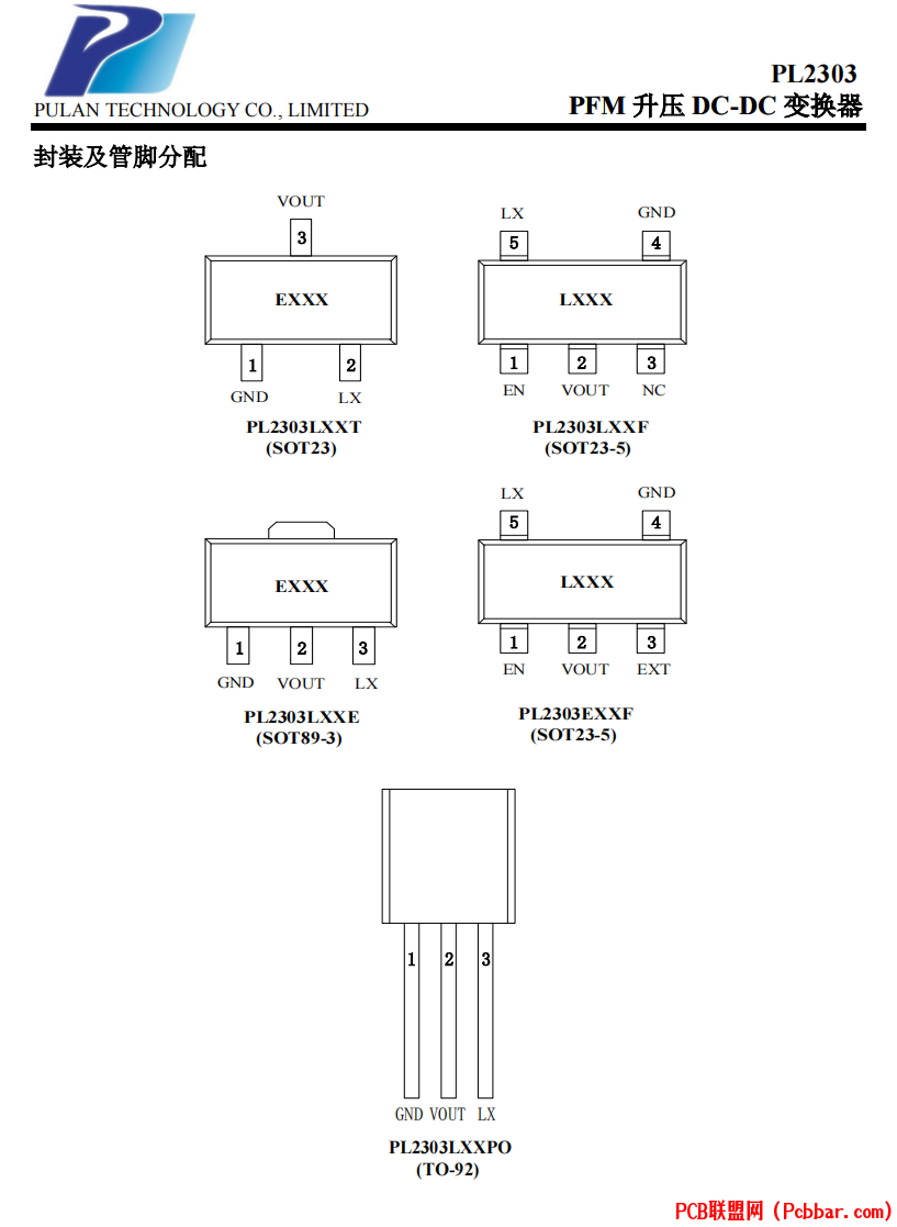

PL2303系列产品总共有四种封装形式:SOT23、SOT23-5、SOT89-3 和 TO-92。其中,SOT23-5 封装内置了 EN 使能端,可控制变换器的工作状态,当 EN 使能端输入为低电平时,芯片处于关断省电状态,功耗降至最小。
特点
最高工作频率:300KHz
 输出电压:2.5V~5.0V(步进 0.1V)  低起动电压:0.8V(1mA)
 输出精度:优于±2.5%
 最高效率:89%
 输出电流:大于 300mA (Vi=2.5V,Vo=3.3V)
 低纹波,低噪声
 只需四个外围元件
应用领域
 1~3 个干电池的电子设备。
 LED 手电筒、LED 灯、血压计
 电子词典、汽车防盗器、充电器、VCR、PDA 等手持电子设备
