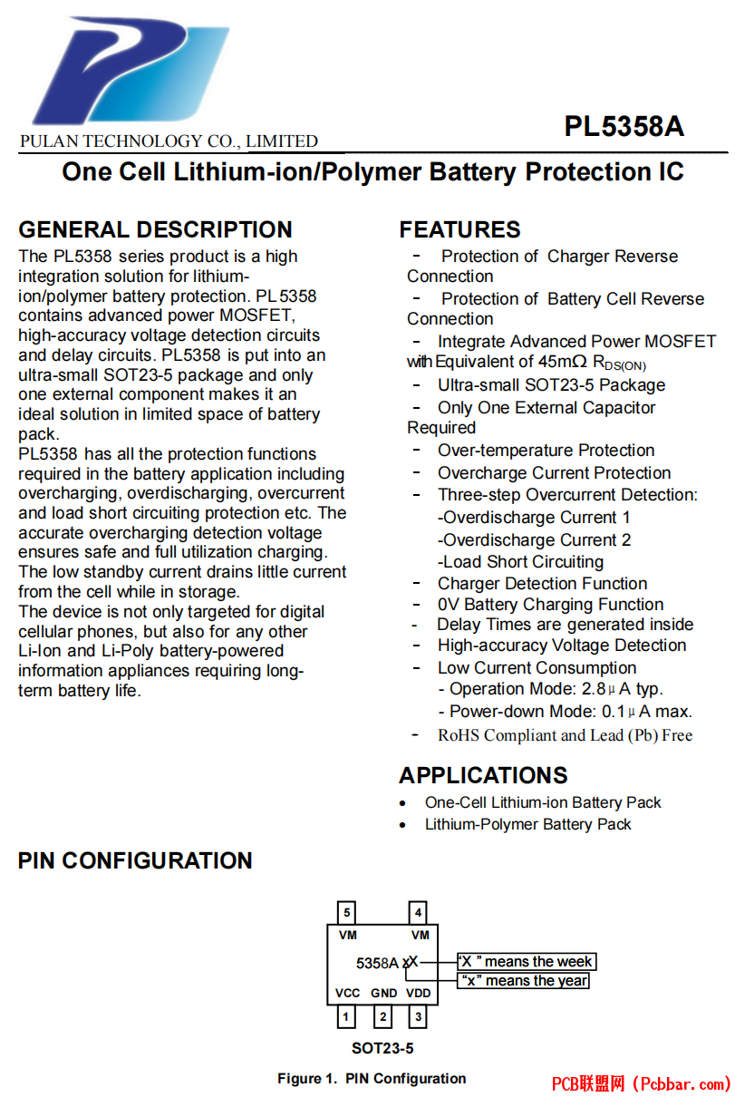

一般说明

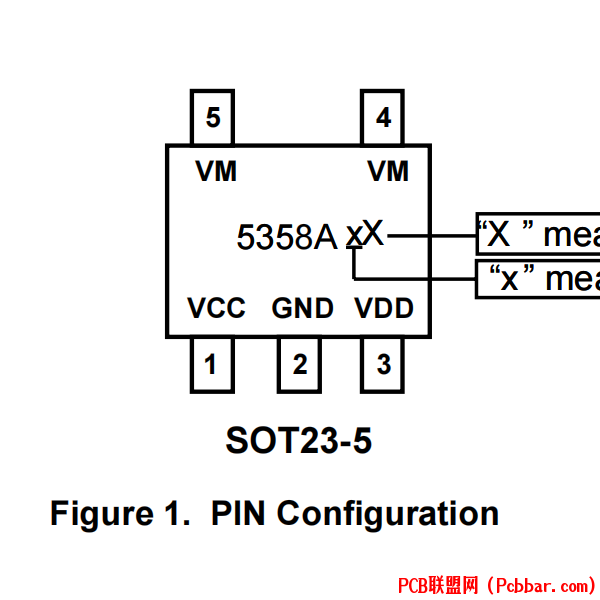

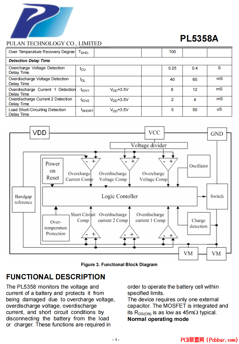

PL5358系列产品是锂硫离子/聚合物电池保护的高集成解决方案。PL5358包含先进的功率MOSFET,高精度电压检测电路和延迟电路。PL5358被放在一个超小的SOT23-5封装中,只有一个外部组件使其在有限的电池组空间的理想解决方案。

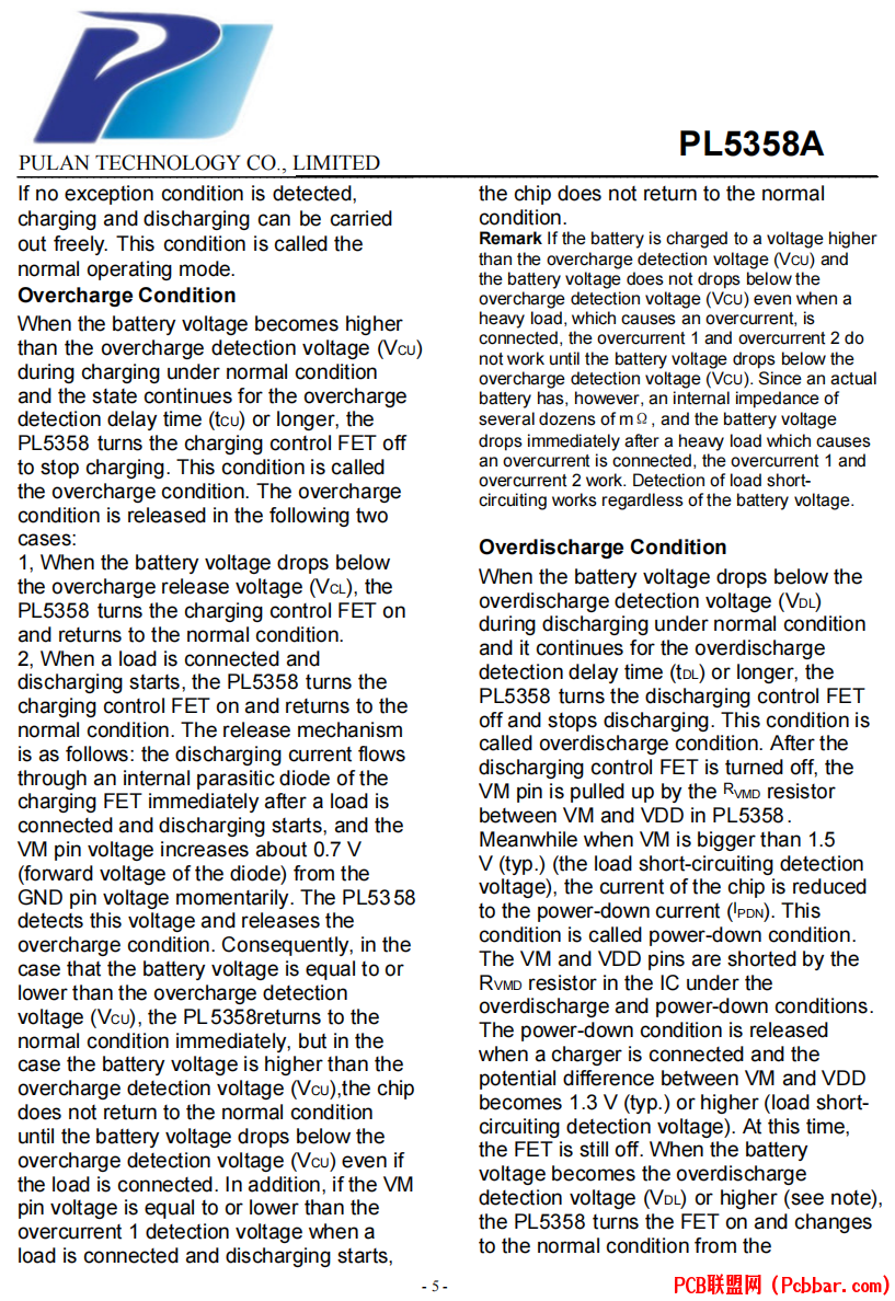

PL5358具有电池应用中所需的所有保护功能,包括过充、过放电、过电流和负载短路保护等。准确的过充电检测电压保证安全充分充电。低备用电流在存储期间从电池排出的电流很少。
该设备不仅针对数字手机,还适用于任何其他需要长期电池寿命的锂离子和锂聚电池供电的信息设备。
特点
·充电器反向连接的保护
·电池反向连接的保护
·集成先进功率MOSFET与45mΩ RDS(ON)
·超小型SOT23-5包

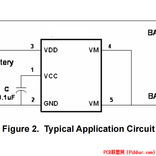

·只需要一个外部电容器
·过温保护
·过充电电流保护
·三步过电流检测:
  -过放电电流1
  -过放电电流2
  -负载短路
·充电器检测功能
·0V电池充电功能
·在内部产生延迟时间

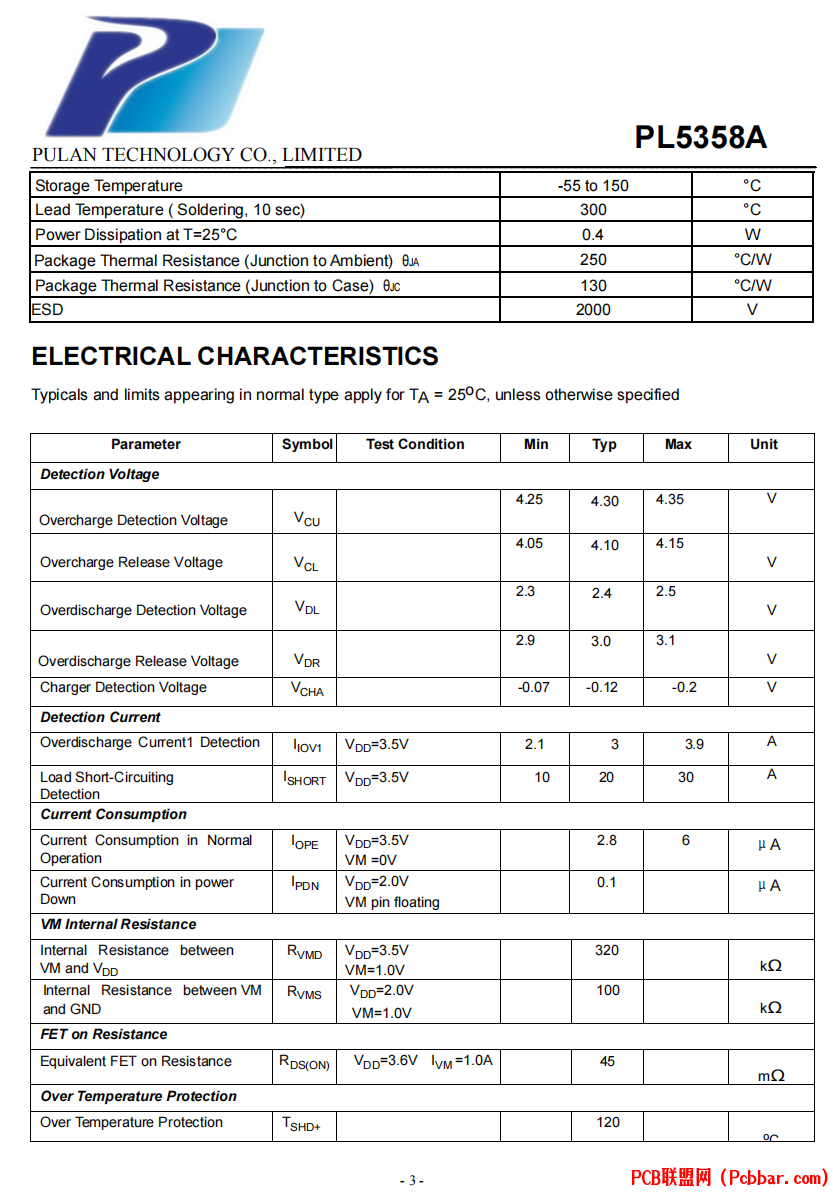

·高精度电压检测
·低电流消耗
  -操作模式:2.8µA典型值。
  -断电模式:最大0.1μA。
·符合RoHS要求,无铅(Pb)
