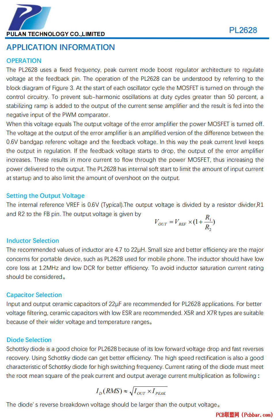

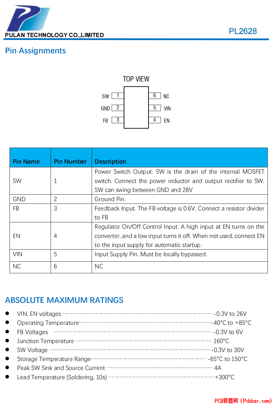

一般说明
PL2628是一个恒定频率、6引脚SOT23电流模式升压转换器,旨在用于小型、低功耗的应用。PL2628的开关频率为1.2MHz,并允许使用2毫米或更低高度的微小、低成本的电容器和电感器。内部软启动导致注入电流小,延长电池寿命。
PL2628的特点是在光负载下自动切换到脉冲频率调制模式。PL2628包括欠压锁定保护、限流保护和热过载保护保护,以防止在输出过载时发生损坏。PL2628有一个小的6针SOT-23包。
特征
集成80mΩ电源MOSFET
2 V至24V输入电压
1.2 MHz固定开关频率
内部4A开关电流限制
可调输出电压
内部补偿
高达28V输出电压
自动脉冲频率调制模式在光负载
高达97%的效率
可在一个6针脚SOT23-6包
