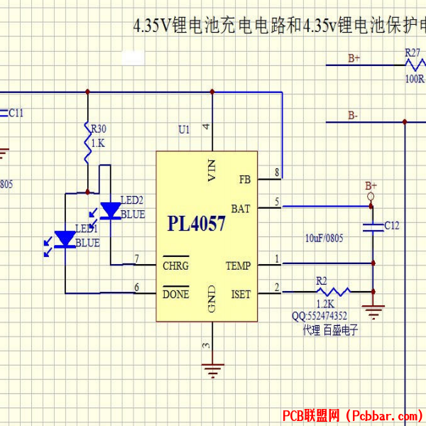

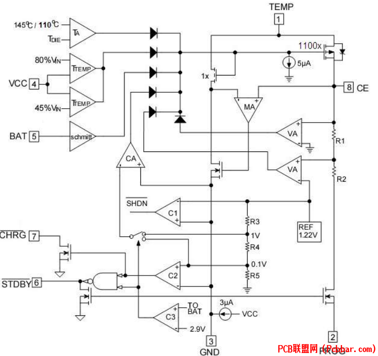

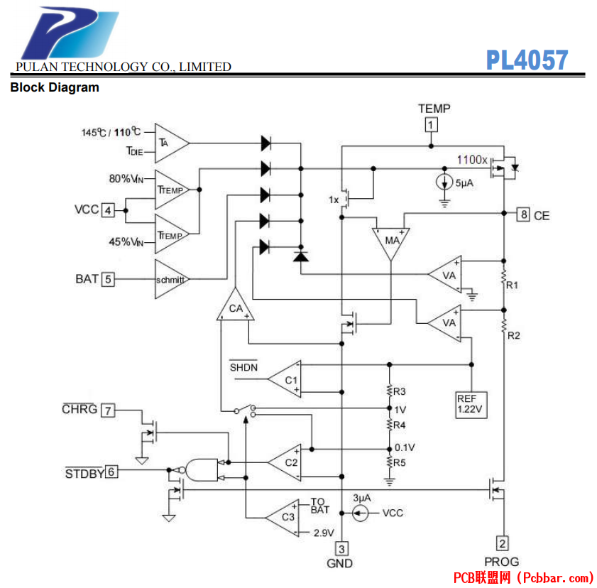

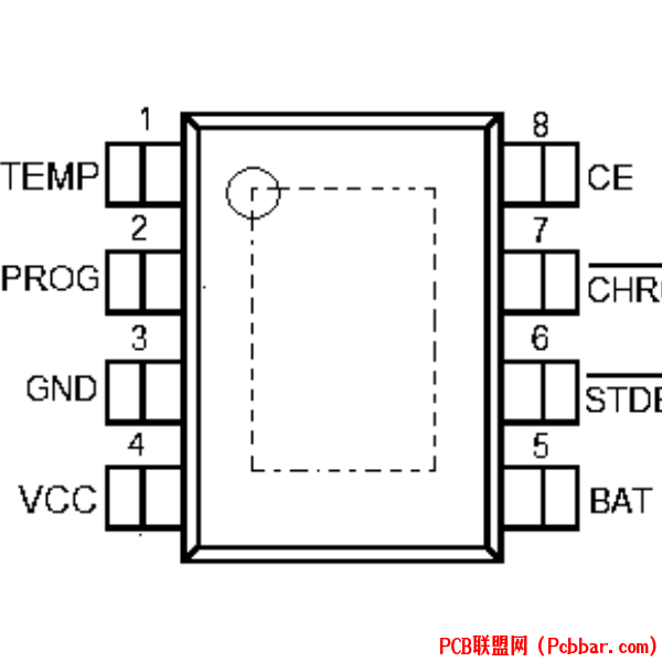

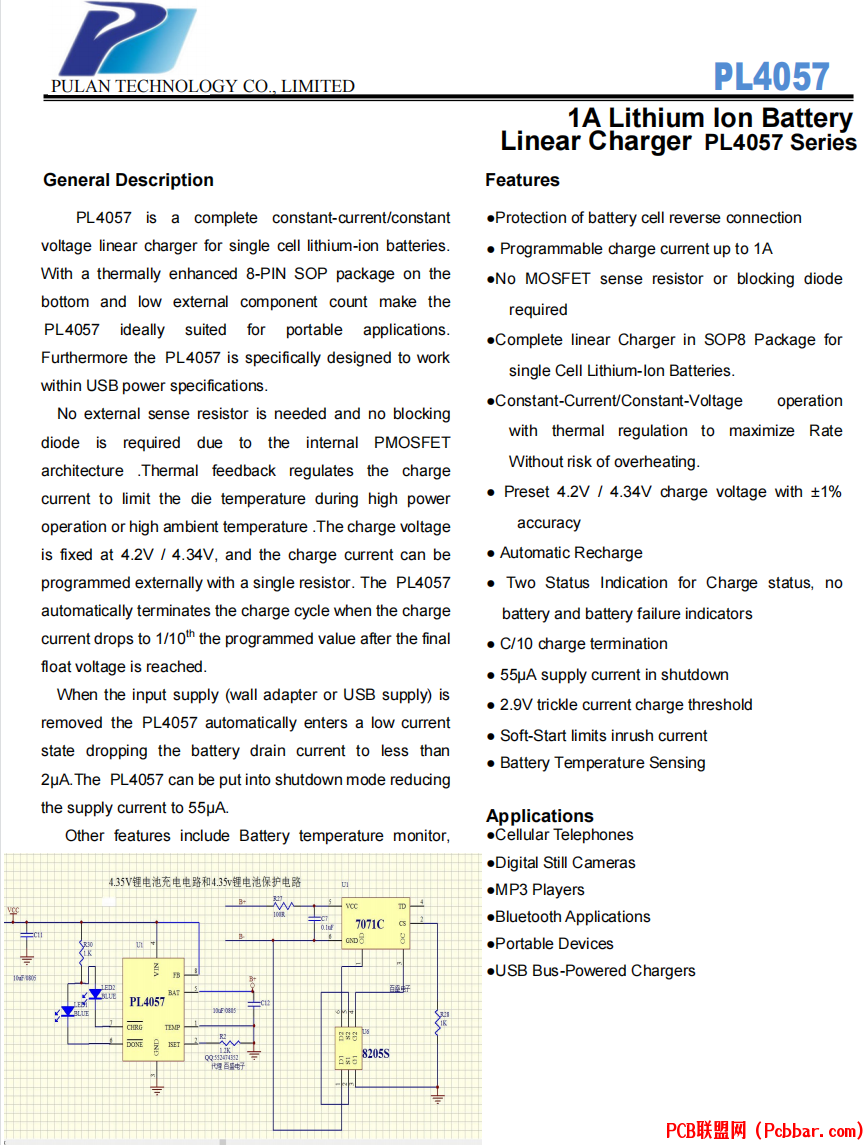

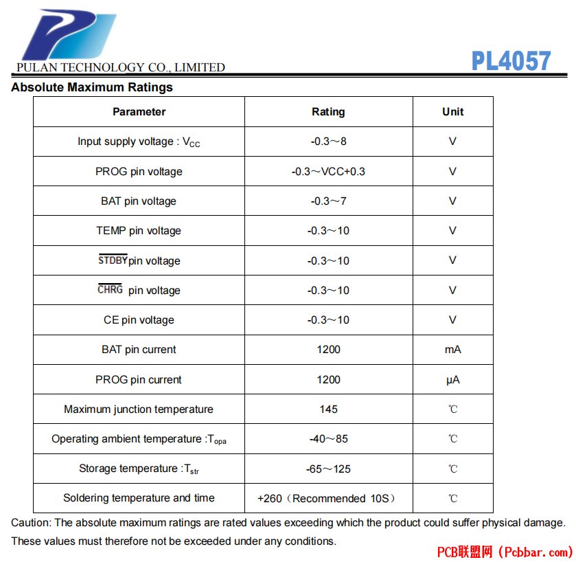

一般说明
PL4057是一个完整的恒流/恒压线性充电器。在底部的热增强8-PIN SOP包和低外部组件计数使PL4057非常适合便携式应用。此外,PL4057是专门设计的工作在USB电源规格。
由于内部的PMOSFET结构,不需要外部感应电阻,也不需要阻塞二极管。热反馈在高功率运行或高环境温度时调节充电电流以限制模具温度。充电电压固定在4.2V / 4.34V,充电电流可以用单个电阻器进行外部编程。在达到最终浮子电压后,当充电电流降至编程值的1/10时,PL4057自动终止充电循环。
当输入电源(墙壁适配器或USB电源)被拆除时,PL4057自动进入低电流状态,使电池消耗电流小于2μA。PL4057可以进入关闭模式,将电源电流降至55μA。
其他功能包括电池温度监测器,欠压锁定,自动充电和两个状态针脚来指示充电和充电终止。
特征
●保护电池电池反向连接
●可编程充电电流高达1A
●无MOSFET感测电阻或阻塞二极管需要
●完整的线性充电器在SOP8封装的单电池锂离子电池。
●恒流/恒压操作与热调节,以最大限度地提高速率,而没有过热的风险。
●预设4.2V / 4.34V充电电压与±1%精度
●自动充电
●两个充电状态指示充电状态,无电池和电池故障指示灯
●C/10充电终止
●55μA电源电流在关机
●2.9V滴流电流充电阈值
●软启动限制涌入电流
●电池温度感应
应用
●蜂窝电话
●数码静态相机
●MP3播放器
●蓝牙应用程序
●便携式设备
●USB总线供电的充电器
