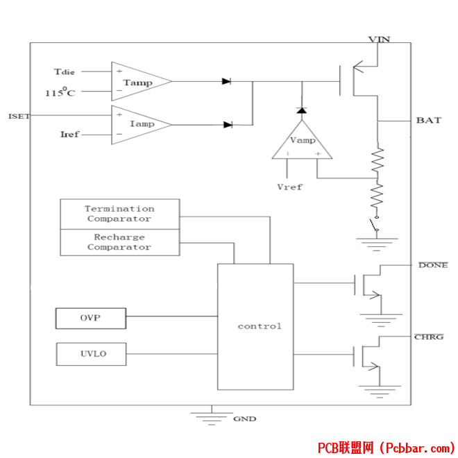

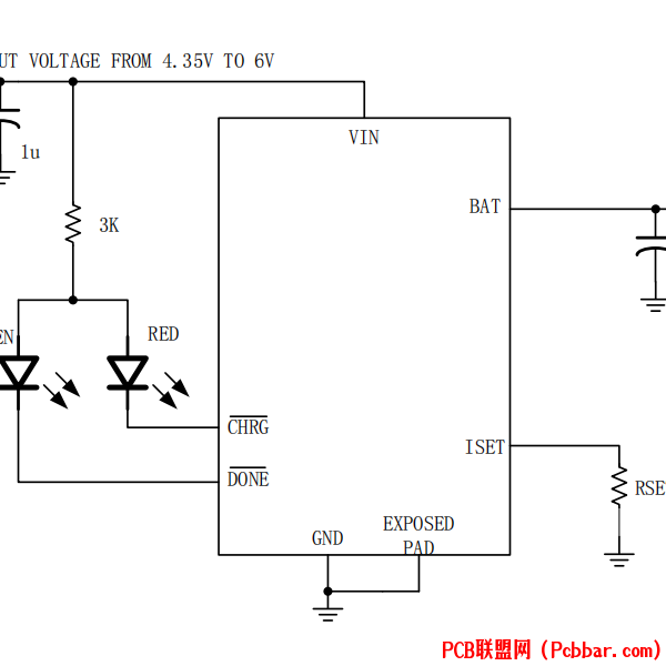

PL4056 是可以对单节可充电锂电池进行恒流/恒压充电的充电器电路。该器件内部包括功率晶体管,应用时不需要外部的电流检测电阻和阻流二极管。PL4056 只需要极少的外围元器件,并且符合 USB 总线技术规范,非常适合于便携式应用的领域。
热调制电路可以在器件的功耗比较大或者环境温度比较高的时候将芯片温度控制在安全范围内。内部固定的恒压充电电压为 4.2V,充电电流通过一个外部电阻设置。当输入电压(交流适配器或者 USB 电源)掉电时,PL4056 自动进入低功耗的睡眠模式,此时电池的电流消耗小于 0.1µA。内置防反灌保护电路,当电池电压高于输入电压时,自动关闭内置功率MOSFET。其它功能包括输入电压过低锁存,自动再充电,内置 OVP 保护以及充电状态/充电结束状态指示等功能。
PL4056 采用散热增强型的 8 管脚小外形封装 eSOP-8。
